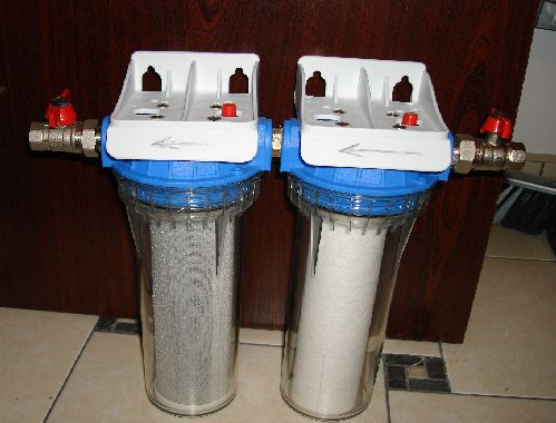

Przez taki zestaw przechodzić będzie kranówka
mechaniczny + węglowy

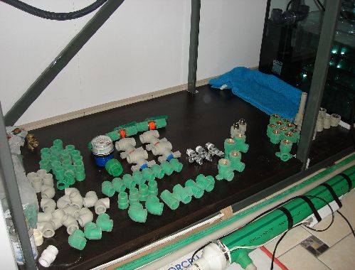

Z tego (i nie tylko) zrobiłem instalację hydrauliczną między akwarium, a sumpem, oraz stałej podmiany.
W rzeczywistości poszło tego trochę więcej.

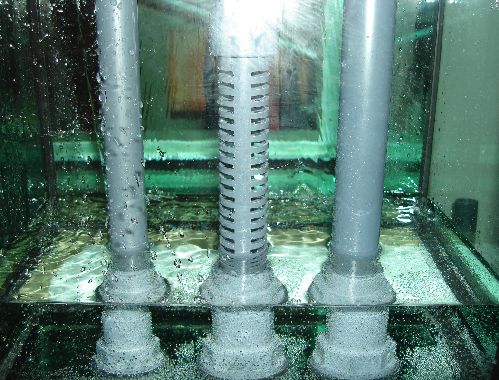

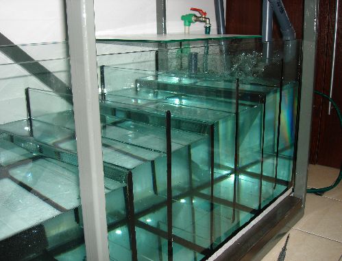

Post autor: IreneuszKaczor » 19 mar 2008, 10:45
Próbne zalanie akwarium i sumpa
od lewej: jeden z powrotów do akwa, spływ, rewizja
Teraz trochę chlapie; potem będzie deszczownia
