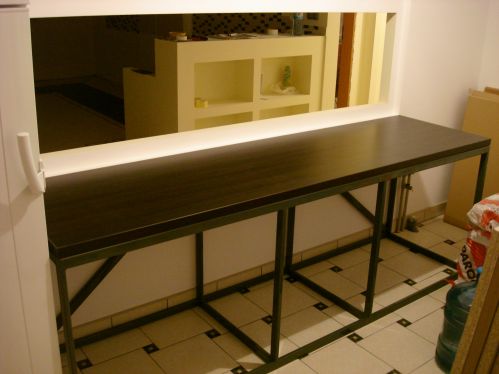

Rama wyspawana, pomalowana, umieszczona na miejscu, przekryta blatem. Przyłącza wody i odpływ gotowe. Oświetlenie (4 x 150W HQI) już jest, pompa OR 3500 tez kupiona, inst. el. rozpracowana.
Czekam na zbiornik 240x70x66h + sump (może potrwać ze trzy tygodnie - problem z wiertłem 43mm, ale już zamówiłem i wspomogę wykonawcę własnym sprzętem). Wszystko na dobrej drodze. Jutro wstawię fotki przygotowanego postumentu pod to akwa. (chyba, że pojadę do Pragi - ale to tylko na jeden dzień).
Jade w sobotę rano (29.09.2007), a mam wolne trzy miejsca - zapraszam na wycieczkę! Info - tel. 0 601 790 725.

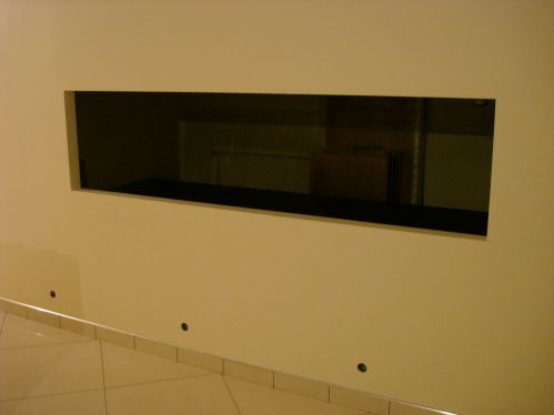

Post autor: IreneuszKaczor » 04 paź 2007, 09:07

Post autor: jociak » 04 paź 2007, 10:12
Teraz dopiero wygląda, że będzie to naprawdę wielkie akwarium. Nie wiem, jeszcze tak daleko do końca przedsięwzięcia a ja już się zastanawiam, jaką zastosujesz filtrację, jaki wystrój itd.
Pytanie: Obramowanie będziesz robił z drewna czy zostawisz tak jak jest?

Post autor: IreneuszKaczor » 04 paź 2007, 12:49
Filtracja sump (pisałem powyżej), wystrój - wszystko szykowałem pod roślinne i niektóre rzeczy już są, ale coraz częściej chodzi mi po głowie piach i korzenie.
Obramowanie (jesli w ogóle będzie?), to raczej aluminium - musi pasować do wystroju pomieszczenia

Proponuję jeden drobiazg, który może estetykę zdecydowanie podnieść i mieć zastosowanie izolacyjne. Mianowicie proponuję dookoła otworu w ścianie ale tak, żeby przylegała pomiędzy ścianą a zbiornikiem umieścić paski gąbki. Nic nie będzie wpadać, nie będzie słychać maszynerii w pokoju widokowym i pomieszczenie ze zbiornikiem będzie cieplejsze. Wiem z doświadczenia ze zbiornikiem 2000 l :-)

Irku podoba i się to co pokazujesz na zdjęciach. Mordujesz się z planami urządzenia akwa już kawał czasu, ale powoli realizujesz zamierzone cele. Na pewno zaprocentuje to w przyszłości. To co robisz jest przemyślane. Od strony "obserwacyjnej" nie będzie żadnej aparatury, kabli itp. osprzętu, wszystko będzie w tym małym pomieszczeniu. Już się nie mogę doczekać kiedy zaprosisz kolegę na demonstrację zbiornika. :D

A ja mam jeszcze jedno pytanie, co do oświetlenia tym razem. Nie chodzi mi o jego rodzaj i moc, ale o pokrywę czy inne "coś”, w czym zainstalowane będą jakieś świecące magiczne wynalazki. Z tym wielkim zbiornikiem, z którym ja mam do czynienia, a mam zawsze wtedy, kiedy szwagier ma zamiar zrobić coś u siebie i zaprasza mnie na "piwo" (czytaj dźwiganie koromysła zwanego pokrywą) wiem, co bym zrobił na pewno gdybym miał miejsce na taki baniak. Ja na pewno oświetlenie zrobiłbym podwieszane pod sufitem z możliwością podnoszenia i opuszczania na jakiś linkach. Ktoś może powiedzieć, że kasy mam za dużo. Właśnie dokładnie odwrotnie. Dlatego, że nie mam jej za dużo zrobił właśnie tak, żeby później z wściekłością nie wywalać tego zrobiłem na szybko i robić jeszcze raz porządnie.
Jak Ty u siebie przewidziałeś ten problem i jak sobie poradzisz jak do już działającego zbiornika będziesz chciał np. dołożyć spory korzeń lub dokładnie odwrotnie, jeżeli będziesz miał go już dosyć i upiększysz nim oczko wodne w ogrodzie? :-)

Post autor: IreneuszKaczor » 16 paź 2007, 13:20
Hypno pisze:A ja mam jeszcze jedno pytanie, co do oświetlenia tym razem. Nie chodzi mi o jego rodzaj i moc, ale o pokrywę czy inne "coś”, w czym zainstalowane będą jakieś świecące magiczne wynalazki.
Ponieważ wcześniej zapędy były na typowo roślinne, to zakupiłem już komplet oświetlenia HQI (4 x 150W w osobnych oprawach), i wykonałem cztery uchwyty na te lampy. Będą świecić w odległości 25 do 30 cm nad górną krawędzią akwarium, więc dostęp do wnętrza akwarium powinien być dość wygodny, ale myślę też o lekkim stelażu z profili aluminiowych pod wszystkie cztery lampy HQI dającym się na czas prac porządkowych podnieść o kilkanaście centymetrów przy pomocy siłowników (takich jak w bagażnikach samochodowych).
