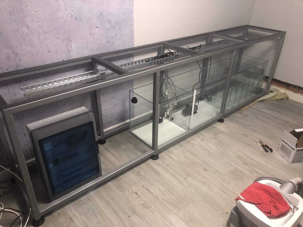

Post autor: gruclus » 28 wrz 2018, 17:29
Zdjęcie stelaża i sumpa

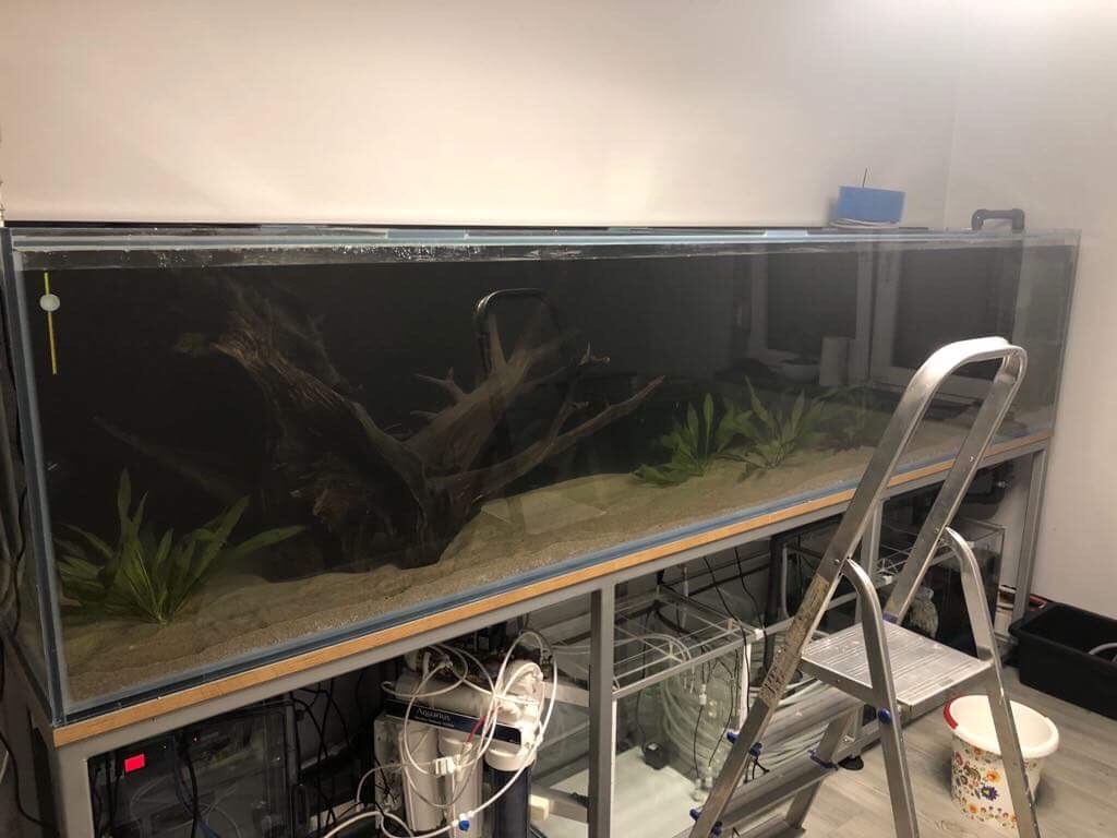

Założę, napewno, dzisiaj zalałem wodą i ogrzewam z CO, sump ruszył na gąbkach, keramzycie i wnętrznościach fx6, narazie wszytko w porządku. Temperatura rośnie 1st na 30 minut wiec hydraulik się spisał.
gruclus
Posty: 5
Rejestracja: 13 lut 2018, 12:27
Imie i Nazwisko: Dariusz Grucela
Miejsce zamieszkania/miasto/: Krotoszyn
Re: Nowy zbiornik dla paletek - media do sump'a
Post autor: gruclus » 07 paź 2018, 00:57
A to zdjęcie zalanego zbiornika
