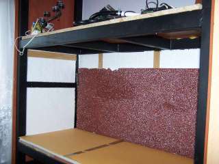

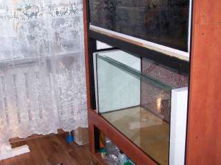

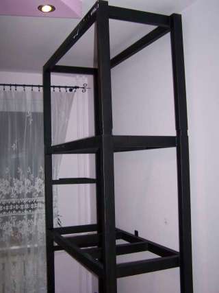

Witam.
Właśnie skończyłem budowę regału na 3 akwaria max 3x300l. przedstawiam wam budowę i efekt mozolnej pracy, którą rozpocząłem od wniesienia z kumplem na 10 piętro regału ( nie wszedł do windy:))
regał 1.jpg (12.15 KiB) Przejrzano 7870 razy
regał 4-1.jpg (10.43 KiB) Przejrzano 7870 razy
regał 0.jpg (14.01 KiB) Przejrzano 7871 razy

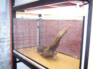

cd.
regał 4-1.jpg (10.43 KiB) Przejrzano 7858 razy
regał 4.jpg (11.47 KiB) Przejrzano 7861 razy

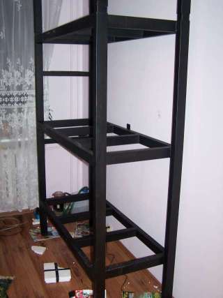

cd...
regał 6.jpg (11.08 KiB) Przejrzano 7842 razy
regał 7.jpg (15.46 KiB) Przejrzano 7842 razy
regał 8.jpg (9.75 KiB) Przejrzano 7842 razy

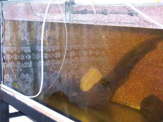

cd...
regał 9.jpg (12.06 KiB) Przejrzano 7836 razy
regał 10.jpg (18.22 KiB) Przejrzano 7836 razy

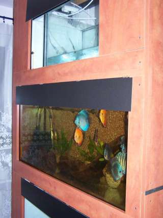

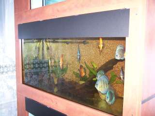

Post autor: Amorphis » 20 sty 2008, 11:38
Fajnie wymyślone i wykonane tło/ocieplenie. Tylko jeszcze ukryj jakoś śruby wkręcone w płyty i zrób coś koniecznie z tymi czarnymi pokrywami.
criment76
Posty: 61
Rejestracja: 21 wrz 2006, 15:58
Lokalizacja: Koszalin
Post autor: criment76 » 20 sty 2008, 12:11
Witam
jeżeli chodzi o płyty to jest to pcv spienione tą grubość mają tylko w tym kolorze, natomiast z na śrubki nie mam jeszcze pomysłu :(
Cały regał jest wyłożony styropianem 5cm plus jeszcze z każdej strony od szyby płyty od 2 cm do 5 cm w zależności od wielkości akwa.
Amorphis
Posty: 505
Imie i Nazwisko: Marek
Lokalizacja: Bydgoszcz
Post autor: Amorphis » 20 sty 2008, 12:23
Na czarne naklej okleinę (taką jak na brzegi mebli prasowaną albo pcv), kolorów, grubości, deseni milion, nic tylko wybrać.
Takie coś w kolorze szafki (z pcv) mam naklejone na silikon na mojej pokrywie i świetnie współgra z szafką. Zobacz w dziale zrób to sam moje akwarium DIY.
criment76
Posty: 61
Post autor: criment76 » 20 sty 2008, 12:28
Dzięki pomyślę nad tym

Post autor: Woytek » 20 sty 2008, 15:08
Spoko pomysł,ciekawi mnie szacunkowa waga tego regalu
criment76
Posty: 61
Post autor: criment76 » 20 sty 2008, 15:28
Sam stelaż jest wykonany z profili myślę że waży około 80kg,
oczywiście całość postawiona jest na płycie tak aby ciężar rozkładał się równomiernie, do tego regał stoi przy ścianie nośnej i zewnętrznej i jest zakotwiony do niej na dwóch kotwach.
