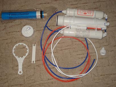

Dostarczono mi filtr RO3.
Instrukcja dosyć skromna, jeśli ktoś wie dokładnie jak podłączyć ową instalację to proszę o opis lub link .
Tzn widziałem co nieco na youtube, ale zawsze występują jakieś niuanse.
W zestawie jest to co na zdjęciu. Nie wiem do czego jest ten "płaski" kluczyk? I zastanawiam się jakie złączki muszę kupić by niebieski wężyk podłączyć do "zasilania" Bo rozumiem , że na prawo widoczna nakrętka służy właśnie do tego. Też w instrukcji pisze coś o dozowaniu przepływającej ilości wody. Ja tego na filtrze nie widzę. Jeśli ktoś coś wie to się polecam, a jak nie to będę na czuja podłączał.

Może to coś pomoże http://roslinyowadozerne.eu/art/technika/filtr-ro3.php a jak nie to niebieski wężyk zasilanie wody , biały woda czysta , czerwony wężyk woda brudna.
Płaski kluczyk pewnie jest do odkręcanie komory membrany.Co do przyłącza zasilania wody ja jak kupowałem to miałem do wyboru przyłącze zasilające z zaworem ( 1/2, 3/8, 3/4 cala na życzenie) i wpinałem się w istniejącą instalacje ty dostałeś jakieś inne przyłącze i będziesz musiał pokombinować.

No właśnie. Wydaje się mi, że będę musiał jakieś trójniki kupić bo tą nakrętką to za dużo nie zdziałam. Dziwne, że nie dali więcej rozmiarów do wyboru i to w wersji z trójnikiem. Jutro pójdę coś kupić by to pomontować.

na all.ro są takie osmozy z tymi przyłączami o których ja mówię.Źle wybrałeś
ale na pewno dokupisz takie przyłącze, a to groszowe sprawy.Chodzi mi dokładnie o takie przyłącze jak na obrazku na tej aukcji http://www.allegro.pl/item1077450057_fi ... 3_usa.html to z niebieską rączką.Wg mnie to chyba najlepsze rozwiązanie.

Heh, jak kupowałem to tej aukcji nie było.
A czy dobrze rozumiem, że na wężu dopływowym montuję jakiś zawór (np kulowy) żeby no spowodować, że ro3 nie będzie działać jak nie będzie potrzeby??

dokładnie tak przecież nie może się woda lać cały czas musisz gdzieś zamykać dopływ

RO3 zamontowany. Musiałem dokupić trójniki co zwiększyło koszt o 30 dychy.
Ale pH dużo lepsze, z czego jestem niezmiernie zadowolony i twardości obie też się zmniejszyły. Jutro pierwsza podmiana z ro i tak za miecha już będzie cała woda supcio. Na razie póki dominuje woda z kranu to nie będę mieszał tylko wleję czystą RO. A później będę mieszał bo tak piszecie, tylko zastanawiam się czy chodzi o pH, twardości czy o składniki mineralne ?
