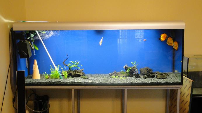

Post autor: szopawawa » 13 mar 2011, 22:05
tak to panowie wstępnie wyglonda

Post autor: smarcin3 » 16 mar 2011, 14:02
A z jakich profili spawałeś ?
Jakie śruby na nóżki?
Jakie wymiary stelaża?
Też myślę o stelażu pod 200x60x60 . podłoga nierówna. blok wielka płyta.ale trochę się obawiam nóżek przy prawie 1000 kg obciążenia.myślę zakotwiczyć w ścianie .Tylko problem rurki od filtra mają być w tyle za szkłem

Post autor: szopawawa » 18 mar 2011, 13:32
smarcin3 pisze:A z jakich profili spawałeś ?
profil to 30/30mm 2mm ścianka
śruby M20 i nakrętki do nich < to najwiękrze > jakie mieszczą się w tym profilu
pod śrubami dałem takie podkładki 50/50mm 3mm grubości
co do wymiaru to zrobiłem po zewnętrznych stronach 1960/660/700+ grubość płyty, maty i z regulacji poziomu < i niestety o jakieś 20 cm za wysoko to jak dla mnie < trzeba z drabiny w baniaku grzebać ;) >
a co do wytrzymałości podłogi to na pewno wytrzyma , u mnie stara na legarach i jak widać stoi
jak masz ochotę to podaj adres poczty to ci wyślę cały projekt stelaża i kilka dokładniejszych fotek

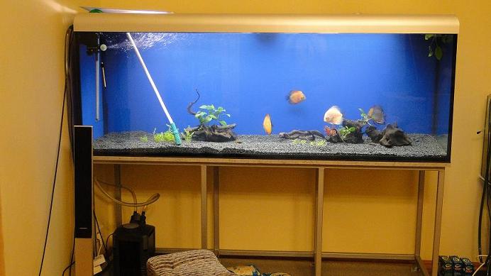

Post autor: szopawawa » 03 kwie 2011, 15:50
no panowie, rybkką się chyba spodobał nowy domek
