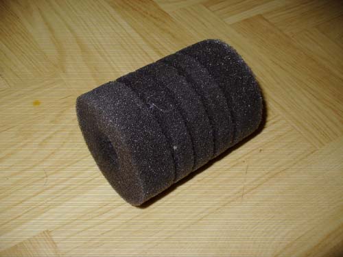

Jakiej wielkosci ma być ta gąbeczka na wlocie??
Pozdro Maciek

Taka zeby zakryła całe sitko na wlocie do rury i zeby miała jak największą powierzchnię na której bedą mogły się "zainstalować " szczepy bakteri -np. okrągła z naciętymi rowkami.Pozdrawiam.
Post autor: birdas » 10 mar 2007, 23:02
Gąbka ta ma na celu nie "instalację" szczepów bakterii tylko ochronę filtra biologicznego przed zanieczyszczeniami mechanicznymi. Jeśli będzie płukana co 1-2 dni to kiedy tam bakterie Ci się osadzą ?
Żródłem bakterii jest filtr biologiczny (jego złoża) a nie kawałek gąbki na wlocie.

No , to nie jest 3 cm kwadratowe -przy gąbce o średnicy 10 cm i wysokości 15 cm jest to pow. ponad pół metra kwadr, nie licząc powierzchni rowków na gąbce-a płukając w podmienianej wodzie nie wypłuczesz bakteri.Pozdrowienia.
Post autor: birdas » 11 mar 2007, 00:19
Zaczynam mieć obawy o jakich my gąbkach piszemy ... . Gąbka na rurkę zasysającą do filtra może mieć średnicę kciuka bo średnica rurki jest taka. Gąbkę o podanych przez Ciebie wymiarach stosuje się w filtrach mechanicznych.

Wlaśnie takie gąbki stosuję od 2 lat w dwóch moich kubłach i rzadko do nich zaglądam bo nie ma po co-chyba że trzeba wymienić torf albo nitras.A te gąbki płukam przy podmianach w spuszczonej wodzie i tu kolorek jest" piękny ".Uważam , że każda powierzchnia dla bakteri się przyda - pewnie zaraz pomyślisz o estetyce - są zasłonięte roślinami i kompletnie niewidoczne. Pozdrawiam.

W filtrze biologicznym ściągam sitko Tetry, bo przeszkadza tylko, gąbeczkę nakładam bezpośrednio na rurkę.
Gąbki muszą być akwarystyczne, ja stosuję firmy Aqua Shut, ta niebieska na fotce jest mniejsza, ale ma już gotowy nawiercony otwór na rurkę, ta czarna, troczhę większa i w mojej ocenie lepsza, ale otwór trzeba wyciąć sobie samemu.
Te gąbki służą do systemu filtracyjnego polegającego na pompowaniu do nich wody z powietrzem, nie do zaciągania przez nie wody do filtra, stosowałem je, i filtr potrafił mieć problemy z zzasysaniem wody, ja odradzam i zalecam mniejsze. Nitryfikacja u mnie przebiega w 12l kubełu, a gąbeczka służy jedynie oczyszczaniu wlatujacej do filtra wody.
Szansa na osadzenie się tam bakterii jest spora, ale jaki to ma sens, by na malutkiej gąbce dbać o bakterie, skoro zaraz metr dalej w filtrze jest 12l wkładów z gabkami, one starczają z zapasem, by NO2 się nie pojawiło nawet w przerybionym baniaku.
Post autor: birdas » 11 mar 2007, 18:49
O właśnie - cały czas mi chodziło o to co Tomek przedstawił na zdjęciu.

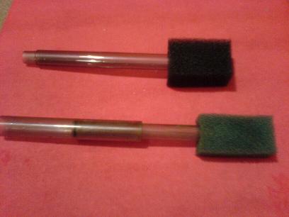

Racja ,że nitryfikacja przebiega dalej ale skoro to jeszcze jedno takie miejsce ,to wykorzystuję gąbki na wlotach .Ta ,którą widać jest na biologicznym,a dwa razy większa na mech.Nie miałem problemu z zassaniem wody-tetra 700 i cascade 1200 -nawiasem mówiąc cascade jest moim zdaniem lepszym filtrem.

Gąbka taka jak na biologu.
