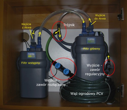

Witam ,mam pytanie ,czy ktoś z Was ma może jaką kolwiek fotkę wężowego denitratora.Jak i gdzie go zamontować ,są rózne opisy ale bez pokazania konkretnego przykladu .Dzieki i pozdrawiam ! :D
Post autor: rady3 » 09 mar 2006, 13:19
W sumie mało mnie to dziwi, że nigdzie nie ma zdjęcia bo kto robiłby zdjęcie węża? Widok raczej pospolity. No chyba, że jest to żywy wąż. :)

Możesz zobaczyć zdjęcie na tej stronie http://www.holendry.republika.pl/artyku ... rator.html
bogus
Posty: 4
Rejestracja: 19 lut 2006, 18:21
Lokalizacja: Bialystok
Post autor: bogus » 10 mar 2006, 15:36
No i oto chodziło ,super ,dzięki fish
