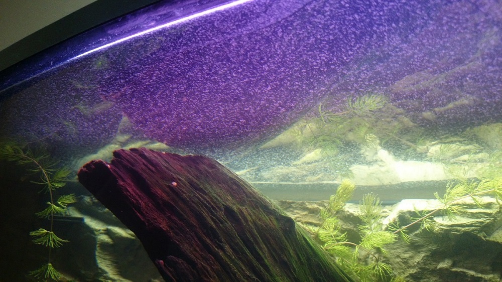

Witam serdecznie,
Mam taki problem..
Na powierzchni, tafli są jakieś białe plamy, woda jest lekko brązowa, mętna, zauważyłem też ślimaki i glony na korzeniu, akwarium ma coś koło 2 miesięcy. Parametry są w normie.
PH: 6,70
TWW: 1
TWO: 3
Temp: 28
NO2 i NO3 w normie (nie pamiętam teraz dokładnej wartości)
Zbiornik 240l
Woda jest wymieniana co tydzień (+-80l)
po tygodniu, właśnie taki efekt jak na zdjęciach.
Woda filtrowana jest przez 2 filtry kubełkowe.
Oświetlenie 12h dziennie. Świetlówki akwarystyczne JUWEL Day-Lite (T8) i Colour-Lite (T8)
Czy ktoś może wie jak sobie z tym poradzić? i co to w ogóle jest?
Z góry dziękuje za pomoc

Tak się czasem robi jak jest mały ruch wody w akwa zwiększ przepływ lub dodatkowe napowietrzanie powinno pomóc
spróbuj tak ustawi wylot z filtra by był równo z lustrem wody

I poradziłeś sobie? Brązowa bo korzeń wydziela garbniki, to akurat zdrowe, białe na powierzchni to albo substancje białkowe wytrącone z odchodów albo kiepsko korzeń przygotowany-ale to akurat minie. Nie staraj się tego wmieszać w wodę w akwa tylko zamontuj skimmer.
