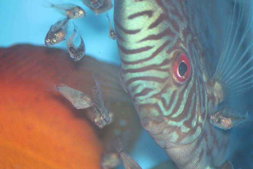

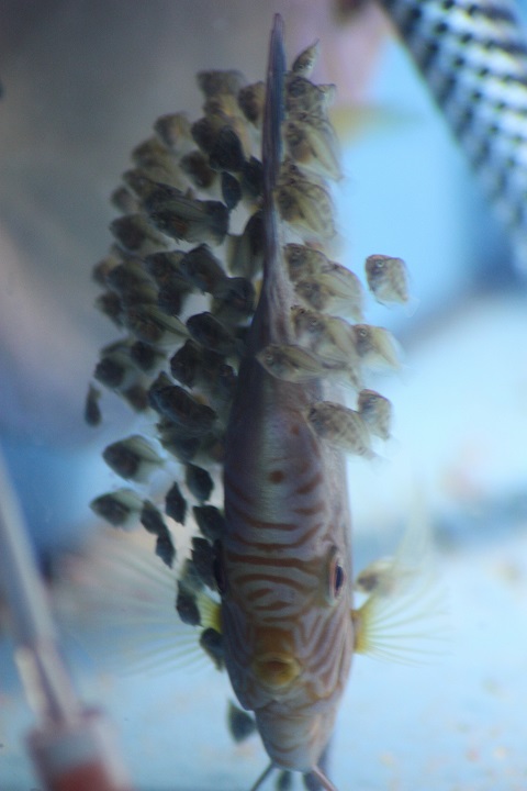

Witam serdecznie.
Udało mi się rozmnożyć paletki( rybki mają około 2 tygodni ). Ale jest coś co mnie martwi a mianowicie odstające skrzela u maluchów i szybki oddech.
Proszę o rade i pomoc co to jest i jak sobie z tym poradzić ?
- IMG_0371.JPG (109.83 KiB) Przejrzano 10707 razy
- odstajace skrzela
- IMG_0370.JPG (139.02 KiB) Przejrzano 10707 razy
- roh
- Posty: 2098
- Lokalizacja: KĘTRZYN
Re: Odstajace skrzela u narybku
Są ode mnie lepsi w temacie, ale moim zdaniem jest kilka przyczyn odstających skrzeli narybku. Po pierwsze narybek zużywa dużo tlenu, ma szybszą akcje serca i szybszą przemianę biologiczną od ryby dorosłej. Lekkie odchylenie skrzeli jest normalne, Może być niedobór tlenu w akwarium(bardzo prawdopodobne), zbyt duże stężenie azotu, lub robactwo w skrzelach. W ostatnim przypadku narybek zacznie szybko padać. W innch pokrywy skrzelowe ulegną deformacji

- jzajonz
- Posty: 1393
W jakiej wodzie je rozmnożyłeś bo nie tylko skrzela powinny cię martwić. Na fotkach wyraźnie widać zły rozwój płetw, są one szczątkowe i tego się już nie poprawi.
