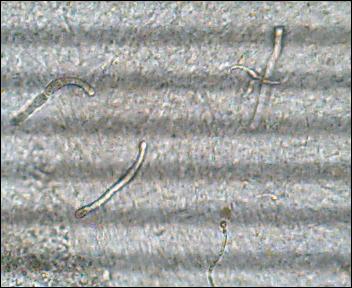

W próbce odchodów nic nie znalazłem. Jeśli by był wiciowce to odchody prawdopodobnie były by białe a ryby nie przestały by jeść "od razu". Narazie dodałem soli do akwarium i ryby znacznie się uspokoiły. Nadal czekam na aparat.
Zastanawia mnie jeszcze czy może być to wzrost NO2 od niszczejącej pisti. Co prawda ostatnio robiłem znaczne podmiany aby wyeliminować wpływ złej wody na ryby no ale może...( i w głębi serca mam nadzieje że to tylko to)
Wykluczam też pasożyty skrzeli ponieważ oddech mają bardzo równy spokojny i powolny.

Te "szpileczki" z główkami to mogą być owsiki, ale myślę, że pratel powinien je zatłuc. Czy to sie ruszało? Czy wygladało to tak jak na tej fotce? Te padłe owsiki znalazłam u ostatnich dzikusów po tym, jak ryby dostały w żarełku aniprazol. W lutowym numerze "Nasze akwarium" prof. Antychowicz opisuje owsiki u ryb i sposób leczenia.
- pow 200x
- Obraz 007.jpg (21.36 KiB) Przejrzano 9097 razy
- pow 200x
- Obraz 009.jpg (23.7 KiB) Przejrzano 9097 razy
- pow 800x
- Obraz 011.jpg (16.9 KiB) Przejrzano 9097 razy

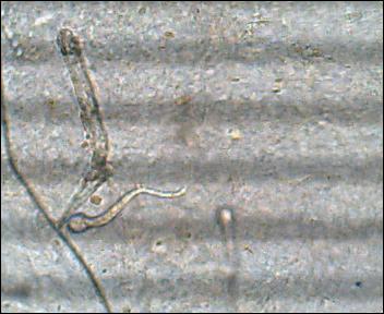

Już pokazuje co znalazłem na rybach:
1. chyba płaziniec
2. też jakiś płaziniec?
3. szpileczka
4. jaja ?
5. szpileczka
6.chyba płaziniec- nawet oczka widać
Jakość zdjęć nie najlepsza bo to moje pierwsze zderzenie aparatu i mikroskopu.
Zaznaczam że nie znalazłem niczego co się rusza.
Fotki wstawiło trochę odwrotnie. Numerki powyżej dotyczą numerków w nazwie fotki.
Wszystko w powiększeniu ok 120x
1. chyba płaziniec
3. szpileczka
4. jaja ?
5. szpileczka
