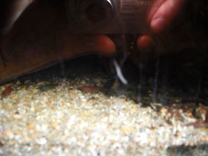

Mariusz a może wiesz co to jest to białe , łebek spłaszczony w kształcie trójkącika i dł. nawe1.2cm czy to może być tasiemiec
Wstawię zdjęcia ale niewiele widać taki ze mnie fotograf

Re: Pratel
Post autor: lara » 20 gru 2009, 23:20

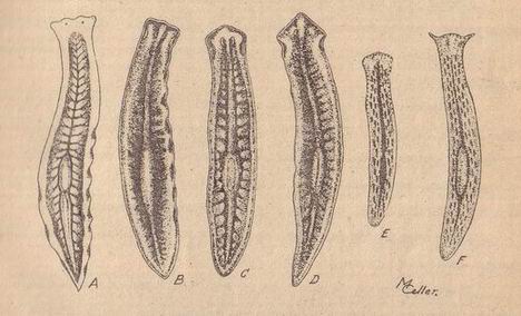

wypławka
buldozer1978
Posty: 129
Lokalizacja: Strawczynek
Re: Pratel
Post autor: buldozer1978 » 21 gru 2009, 00:48
Dziękuje P. Ilono to chyba ten D
Ale czy one są takie duże?
Re: Pratel
Post autor: Ambra » 21 gru 2009, 06:11
buldozer1978 pisze:Dziękuje P. Ilono to chyba ten D
Duże są na zdjęciu, a w rzeczywistości 1 -2 mm
Pratel, to nazwa handlowa leku w którym środkiem czynnym jest prazikwantel.
O prazikwantelu przeczytasz w II tomie zdrowych dyskowców.

Post autor: buldozer1978 » 21 gru 2009, 13:34
i tu pomyłka one w rzeczywistości sa tak duże ok 1cm
Re: Pratel
Post autor: gajowa » 21 gru 2009, 14:42
To mogą być tasiemce.
Podaj pratel (zmiażdzony na pył) do jedzenia i tylko tym karm przez kilka dni.

Post autor: buldozer1978 » 21 gru 2009, 16:07
P. Basiu a co z tymi co pływają po akwa?
Jaką dawkę pratelu na zbiornik 20l

Na 20 l wody daj 1.5 - 2 tab pratelu. tabletki zmiażdż na pył wałkiem, proszek wsyp do półlitrowego dzbanuszka, dodaj ciepłą wodę i mieszaj (dość długo) aż wszystko się rozpusci.
Re: Pratel
Post autor: lara » 21 gru 2009, 18:57
moim zdaniem jest to wypławek lub planearia ,i osiągają niektóre ponad 2cm.
Poczytaj tu: http://akwa-mania.mud.pl/archiwum/a6/a6,2.html
