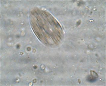

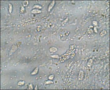

To co znalazłam pod mikroskopem i przesłałam do Lary. Lara uważała, że to co na zdjeciu nr 9 (2 fotka) to wiciowce.
Na zdjeciu nr 19 to to coś co poruszało sie jak "biegnąca mysz".

Na 99% wiciowce. Na 100% pierwotniaki.Gajowa pisze: To co znalazłam pod mikroskopem i przesłałam do Lary. Lara uważała, że to co na zdjeciu nr 9 (2 fotka) to wiciowce.
Czy wiesz jak zachowuja sie larwy muchy plujki? Jesli to zachowywalo sie i wygladalo podobnie to jest to jakis plaziniec jelitowy- byc moze kolcoglow. Jezeli jednak ta kulka nie zmieniala ksztaltu rozprostowujac sie w podluznego robala to jednak jakis pierwotniak.Na zdjeciu nr 19 to to coś co poruszało sie jak "biegnąca mysz".

Tak jak na zdjęciu, z tego kształtu zmieniała sie w kulkę. Nie wiem jak zachowuja sie larwy plujki. Możesz podać jakiś link do tych larw? lub wstawić zdjecie na formu?
Skąd takie larwy (jeśli to plujka) mogły sie dostać do akwa?
Czym to ewentualnie leczyć?

Podstawowa cecha- wysuwaja taki spiczasty "ryjek" ktorym wesza naokolo. Plazince jelitowe robia podobnie.Gajowa pisze:Witam
Z pierwotniakami sprawa stosunkowo prosta- ja sie dotychczas nie spotkalem z zadnym ktory wytrzymalby tydzien w 36C. Na wiciowce jelitowe powinny wystarczyc 72 godziny. A jeszcze jak podasz metronidazol do zarcia to skutek IMO gwarantowany.Czym to ewentualnie leczyć?
Z plazincami jest trudniej. Nie chce pisac ze "calkiem beznadziejnie" ale bydlaki sa bardzo oporne na leki . Ja sie swoich pozbylem karmiac przez 10 dni zarciem z dodatkiem flubenolu, ale sa informacje ze skutecznosc flubendazolu jest czasem wobec nich taka sobie. Poza tym co robic jak ryba nie je lub je bardzo slabo?
Do tego dochodzi mozliwosc wtornego zakazenia przez jakies formy przetrwalnikowe obecne w podlozu....czyli lek trzeba podawac i do zarcia i do wody, niewykluczone ze to ostatnie przez kilka tygodni. Dobrze byloby zidentyfikowac gada, zeby poszukac jaki ma cykl rozwojowy.
