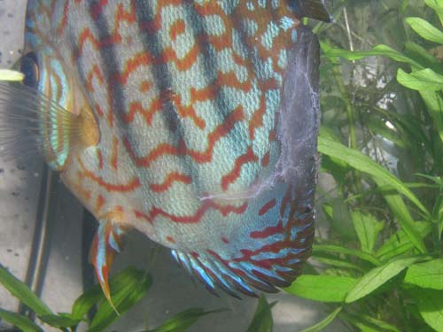

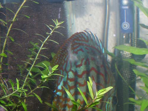

4) Wygląd i zachowanie ryb (wymienić różnice w zachowaniu ryb odstające od standardu: od kiedy zaobserwowano objawy, płochliwość, dziwne pływanie, otrząsanie się, naloty na ciele, płetwach, ubytki na skórze czy płetwach, guzki na ciele i płetwach, trudności w oddychaniu, ocieranie się o sprzęt i rośliny, jakie odchody, itp.) ....od 6,06,2007 (środa) ryba nie żeruje łapczywie i jest lekko zestresowana. Nie zauważyłam ocierania o rośliny; lekkie trzepotanie płetwami; odchody czarne, krótkie. Nastepny dzień rano ryba ma lekki nalot w jednym miejscu (u nasady płetwy grzbietowej), popołudniu nalot się powieksza.

Opisałam to dokładnie. Muszę powiedzieć, że pobrałam ten biały nalot do badania mikroskopowego. Wynik tego badania był zaskakujący. Nie było w śluzie żadnych chilodonelli, tetrachymeny, orzęsków itp. Po skonsultowaniu z AdamemN nie robię z tematu żadnej zagadki, ale piszę odrazu, że robaczek odpowiedzialny za taki stan ryby to gyrodactylus, czyli przywra skórna. Po godzinie od pobrania śluzu ryba wyglądała okropnie :shock: cała była pokryta grubym śluzem szczególnie w okolicach płetwy grzbietowej, odbytowej i w okolicach oczu. Bez natychmiastowego zaaplikowania flubenolu (miom zdaniem) ryba dzisiaj rano miała by zapewne "zeżarte" płetwy. Zdjęcia pokazują jak wygląda po 24 godz od podania flubenolu.

początek inwazji
rano, przed chorobą

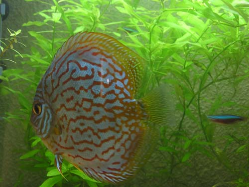

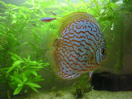

druga strona ryby przed chorobą

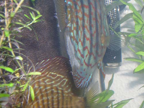

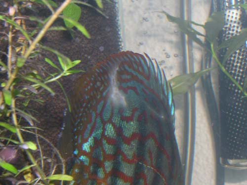

Post autor: gajowa » 08 cze 2007, 21:10
24 godz po podaniu flubenolu.
Ryba odzyskuje apetyt.
To zdarzenie pokazuje, jak bardzo pomocnym narzędziem jest ........mikroskop
choroba 1.jpg (42.13 KiB) Przejrzano 2607 razy
choroba 2.jpg (41.14 KiB) Przejrzano 2607 razy
choroba 3.jpg (39.96 KiB) Przejrzano 2607 razy
