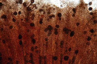

Post autor: gajowa » 29 lip 2007, 18:28
Mam zgodę autorki zdjęcia na publikację na naszym forum.
Otóż Rhonda ( z USA) zakupiła 20 dysków i ryby są chore. Z wiciowcami już się uporała, ale rybki dalej mają kłopoty ze skrzelami.
Co to jest? Jak z tym walczyć? czyżby to były jaja daktyla?
W imieniu Rhondy proszę o identyfikacje i pomoc
zdjęcie jest opisane oddinum, ale czy to to?

IMO Oodinium.

Witam.Znalazlem dzis takie cos ale nie jestem pewien na 100% ,moze nim Rhodny da sie konkretna odpowiedz ,to niech i inni sie wypowiedza.zalaczone zdjecie jest bardzo podobne do tego ,ale czy napewno to samo?

Musze się zgodzić z Adamem bo to jest w 100% Oodinium. Nazywane też jest chorobą aksamitną lub złotego pisaku. Często przechodzi niezauważalnie a powoduje takie objawy jak przy płazińcach. Jest podobne do kulorzęska ale w powiekszeniu 300 i wiecej razy widać różnice w tym, że kulorzęskek ma charakterystycznę podkowiaste jądro i dodatkowo wokół ciała liczne rzęski będące w ciągłym ruchu.
Z racji tego, że bruzdnice rosną zaleznie od tego, gdzie się umiejscowią to mają różną wielkość.
