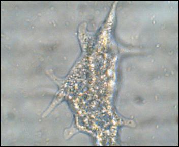

tu widac 2 ameby. Jedna wlazła do kupki. pow 200x
Obraz 018.jpg (16.65 KiB) Przejrzano 4975 razy

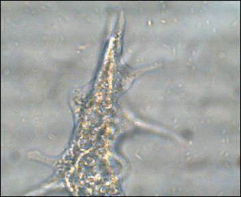

pow 200x
Obraz 019.jpg (15.3 KiB) Przejrzano 4975 razy

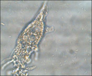

taki kształt przybrała po ok 1 min. Pow 200x
Obraz 020.jpg (14.64 KiB) Przejrzano 4975 razy

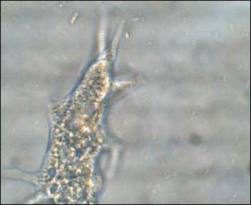

pow 800x dalej zmienia kształt
Obraz 023.jpg (14.66 KiB) Przejrzano 4968 razy

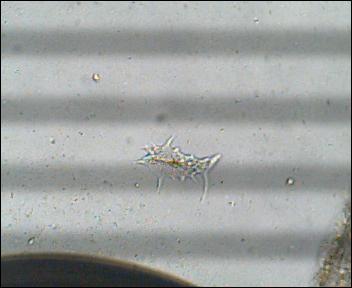

to jest ta sama ameba na wszystkich fotkach. Pow 200x
Obraz 022.jpg (13 KiB) Przejrzano 4968 razy

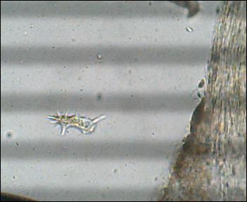

pow 800x
Obraz 027.jpg (14.41 KiB) Przejrzano 4961 razy

Gajowa pisze: Hans kiedys wspominał, ze też miał rybę u której wykrył amebę i leczył to metronidazolem.
Ja nie leczyłem ameby tylko chorą rybę. Objawy były takie jak przy innych pasożytach układu pokarmowego- galaretowate odchody, niechęć do jedzenia. Jak podwyższyłem temperaturę do 36C to ameba poczuła się jeszcze lepiej zamiast zdechnąć, ryba na szczęście też i zaczęła jeść.
Dałem 4 g metronidazolu ma 100l wody i karmiłem wyłącznie żarciem z dodatkiem metronidazolu, niższe stężenia leku były nieskuteczne. Leczyłem do czasu zniknięcia ameby (objawy ustąpiły wcześniej), co trwało bodaj 4 tygodnie z czego co najmniej tydzień zmarnowałem szukając odpowiedniego stężenia leku w wodzie. Dokładnie pamiętam jak to było- w zacienionym akwa 25 l podmiana wody 50% co 3 dni i 4 tabletki metronidazolu, pH niskie (w wysokim trwałość leku dość mocno spada).
Ja bym się 5x zastanowił zanim zaczął leczyć rybę- może ta ameba nie jest pasożytem?? Może ryba ją połyka z dennymi osadami??
Naprawdę "leczenie" jest tego rodzaju że ryba wychodzi z niego ledwo żywa więc jeżeli zachowuje się i je normalnie to ja bym tego na razie nie ruszał. Najlepiej byłoby umieścić ją w osobnym sterylniaku i obserwować przez kilkanaście dni. Jeżeli ameba w odchodach będzie cały czas obecna to chyba trzeba odrobaczać bo się prędzej czy później rozwinie w choróbsko. Aha, ameb w odchodach było mnóstwo a ich ilość zaczęła się wyraźnie zmniejszać dopiero w trakcie skutecznego leczenia.
