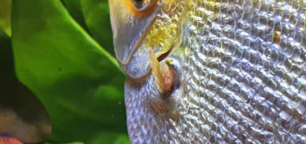

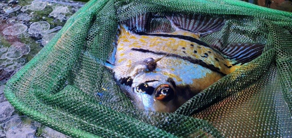

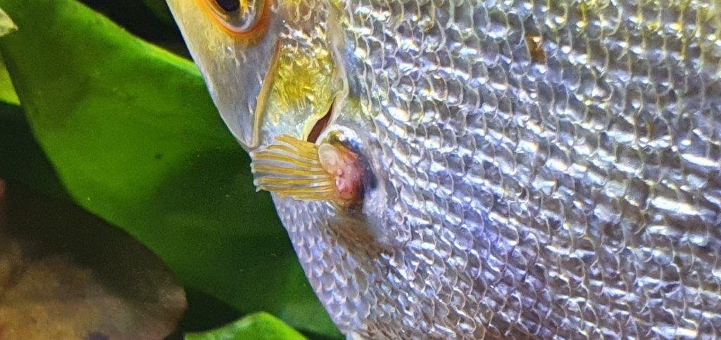

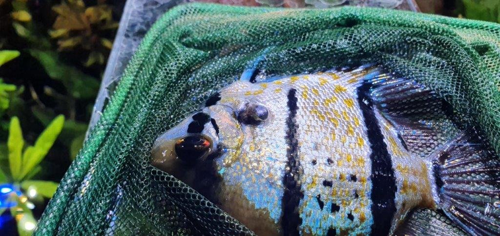

Post autor: yoyi » 20 kwie 2020, 17:20
Pojemność zbiornika- 882l brutto
Wymiary zbiornika- 180x70x70
Jak długo zbiornik funkcjonuje - 5 lat
Wyposażenie zbiornika (filtracja itp.) - + sump 192l brutto (40 litrów Seachem Matrix; gąbki) + Eheim 2260 ceramika i gąbki +
Obsada – Skalary złote 3szt., Skalary Peru 5 szt., altum Inrida i Oricnoco 10 szt.
Parametry wody:
ph-7
KH- 7
GH- 14
NO2-0
NO3 - 15
Częstotliwość i wielkość podmian wody - 60% x tydzień lub 2x30% + stała podmiana wody 80l/24h/7/365
Jak przyrządzasz wodę do podmian – kran warszawski – przy dużej podmianie 130 l RO.
Czym ryby są karmione oraz jak często- raz czasem 2 razy dziennie Discus Wild i Spirulina super forte 36% - 1xtydzień artemia lub kryl lub lasonogi
Objawy chorej ryby –
Nie wiem co to może być - dotyczy 2 szt. Dziwne zgrubienie przy płetwie piersiowej, stopniowy zanik płetwy – dotyczy 2 szt.. Ryby pobierają pokarm normalnie, nie chowają się, nie ocierają. U Peru występuje od jakiegoś roku czasu, u złotego od 4-5 miesięcy.
Czy ryby były ostatnio leczone - Pod koniec grudnia była kuracja metronidazolem – u części obsady brak apetytu, chowanie się; po kuracji wszystko wróciło do normy
Czy do zbiornika doszły ostatnio jakieś nowe ryby – pod koniec grudnia przed leczeniem tak żeby wszystkie ryby dostały dawkę
https://youtu.be/t9pkneHqZgI
https://youtu.be/1SQWZrcZFxM
Na Cichlidae polecili mi tak
Infekcja bakteryjna Moim najczęściej pomaga enrofloraksacyna. Ale z bakteriami można nie trafić w spektrum. Zasugerował bym gole szkło 1 gram na 100 l rano popołudnie podmiana wody z połowę wieczór 1g na 100 3 dni i 3 dni same podmiany. Potem stabilizacja baniaka i do wyzdrowienia w tym baniaku. Ryb bez objawów bym nie leczył
i w pogotowiu trzymał bym nystatyne albo trioxal na grzyba który może wyskoczyć nagle
Tak dużego baniaka nie mam - tylko 60 litrów. Gdzie te leki najlepiej nabyć?
Enro u weta to lek dla zwierząt na zapalenie wymienia u krów. A nystatyna w aptece wet wypisze receptę trioxal też ale drogi jest. W 60 l możesz je te 2 tygodnie trzymać bo przecież nie wszystkie są chore? Z bakteriami leczysz objawy a nie prewencyjnie ryba musi mieć odporność i pewnie większość ją ma
I nie lej wody z akwarium do tego szpitala. Najlepiej zrobić wodę o odczynie kwasnym by uniknąć amoniaku. A no2 będziesz rozcieńczać przez podmiany

yoyi
Posty: 345
Re: Skalary - dziwne zgrubienie przy nasadzie płetwy brzusznej, powolny zanik płetwy
Post autor: yoyi » 26 kwie 2020, 18:08
Czy takie stężenie soli nie wybije mi pozostałej obsady?
Czy rośliny dadzą radę?
