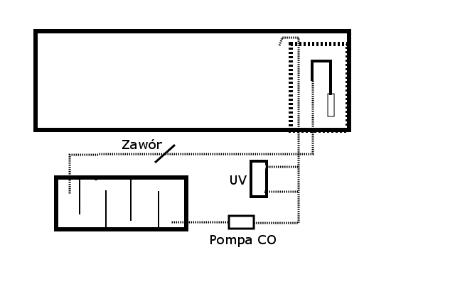

Hej, mam sumpa w konfiguracji jak w załączniku, wszystko napędza pompa Grundfos UPS-25-60 180, na wlocie wody mam założone DURSO.
tu jeszcze poglądowy filmik na YT http://www.youtube.com/watch?v=heytPrZL9oc
Problem polega na tym ze woda w kominie samoczynnie spada i podnosi sie o kilka litrów w ciągu doby :| nie mam pomysłu co z tym zrobić, szlak mnie trafi nie długo :|

Tomek nie mam bladego pojęcia, jedyne co mi przychodzi na myśl to zapowietrzona pompa :(
Ja mam Grundfos Alpha 2 25-60
System mam tak zbudowany że nie mam żadnej zwężki z rur średnicy 32mm.
Droga ale sama się odpowietrza i pobiera tylko 27W jak mi się gąbka polerująca ostatecznie wodę (12x12 szara gęsta na zasysaniu pompy z sumpa) przytka to pobór spada do 24W
Tak to wygląda w moim przypadku.

1. zdemontuj durso
- jeżeli sytuacja się nie zmieni to raczej coś z pompą
- a jeżeli będzie ok to sam masz odp

stary temat -ale podpowiem jedną rzecz jeśli ktoś montuje pompy od CO to od razu podpowiadam musi wywiercić sobie wylot sumie na dole aby woda czysto do niej grawitacyjnie napływała. Jeśli pompa CO będzie zamontowana po wyżej lustra ostatniej komory w sumie będzie się zapowietrzała i tyle. ( Są to dobre pompy ale nie znam powodu czemu sobie nie radzą z zasysanie wody jeśli wystąpi w/w problem )
