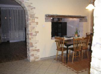

witam,
trochę to trwało i jeszcze pewnie potrwa ale pierwsze kroki już za mną. Wywaliłem dziurę w ścianie na 172cm długości. Już postanowione -zbiornik 160dx55sx60w. połowa w ścianie a połowa na zewnątrz od strony salonu na wylanej zbrojonej płycie betonowej. Płyta będzie podparta od strony salonu na trzech słupkach z bloczków betonowych, które postawię bezpośrednio na stropie - w tym celu przebiłem sie przez 5cm wylewki i usunąłem 5cm styropianu z obawy czy się przypadkiem nie ugnie. Zamieszczam zdjęcia z placu budowy. A przed wylaniem tej płyty mam problem -otóż komin do sumpa postawię chyba na środku bocznej szyby a nie w rogu jak to już się przyjęło. Prośba do was - jak mam to zrobić? Jakie wymiary komina jak powiercone otwory i na jakiej wysokości od góry zbiornika ma być szyba przelewowa. Dziękuję

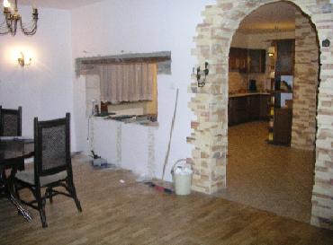

i od strony kuchni
