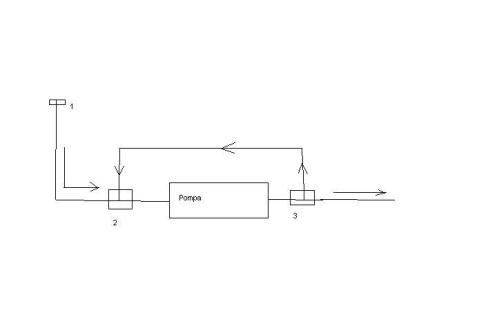

To może coś takiego? Przyszły mi do głowy dwa rozwiązania, tylko nie jestem pewien czy sprzętowo znowu jest to możliwe.
Pompa jest cały czas włączona. Kiedy zawór 1 jest otwarty to woda płynie normalną drogą, a kiedy zawór 1 zamkniemy to zawory 2 i 3 powodują, że woda płynie w obiegu zamkniętym.
I drugi pomysł: kiedy zawór 1 jest otwarty to woda płynie normalnie, a kiedy zamkniemy zawór 1 to podciśnienie powoduje wyłączenie pompy elektrozaworem 2. W tym wypadku oczywiście zawór 3 jest zbędny.
Najbardziej podobało by mi się rozwiązanie z elektrozaworem. Jak myślicie czy sprzętowo któreś z tych rozwiązań jest możliwe?

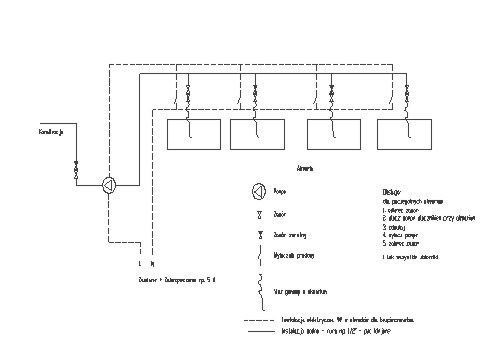

mozesz zastosowac instalacje jak w zalczniku,
pompa wlaczona na stale w obieg, instalacja laczy wszystkie akwaria, weze jedynie montujesz przy akwariach
przy kazdym zbiorniku wlacznik pompy
schemat instalacji w zalaczniku, (nie wiem czy pdf przechodzi) wysle poczta prywatna
a pompa moze byc obojetnie jaka na zimna wode, moze byc na przyklad cyrkulacyjna z leszczynskiej fabryki pomp, albo grundfoss - sa oszczedniejsze
Wojtek

schemat jeszcze raz
Post autor: wojtek00 » 31 paź 2007, 18:35
jeszcze raz przesylam schemat, w pdf chyba nie przechodzi

Dzięki. W sumie to rozwiązanie brałem pod uwagę. Jeżeli nic innego (szczególnie chodzi mi o rozwiązanie z tym elektrozaworem) nie wypali no to będę musiał ciągnąć instalację elektryczną. Jednak może ktoś słyszał o takim zaworze jak opisałem powyżej? :)

sa takie zawory, ale to juz rozbija sie o automatyke, trzeba by bylo wykorzystac prezostaty, a to juz kosztuje, chyba sterowanie na reke bedzie najtansze
