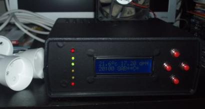

Ten widoczny error to nic innego jak brak termometru, na górnej fotce widać że wszystko jest ok. a od siebie dodam że nic się nie dymi :wink:

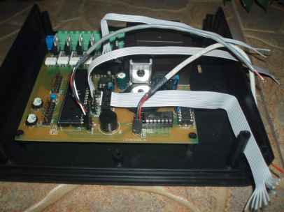

Post autor: stanpiter » 04 kwie 2007, 06:35
Jeszcze jakaś fotka całości i przewodów.
Na dzisiaj kończę, lecz cdn.
Post autor: mirek » 04 kwie 2007, 09:35
Czyzby to zonaczało, że to........ to............ działa ?? :wink:
Jesli tak to pewnie skuszę się na takie ustrojstwo jesli to jeszcze aktualne.

Mirek pisze:Czyzby to zonaczało, że to........ to............ działa ?? :wink:
TO... to... działa działa, :wink: przekonasz się.

loccutus
Posty: 320
Lokalizacja: Leszno
Post autor: loccutus » 08 kwie 2007, 11:49
Ja sie musze wtrącić ;)
C15 nie montować - wskazania pomiaru pH będą stabilniejsze.
C13 - powinien mieć tak ze 22-47nF i lepsze efekty można osiągnąć montując go bezpośrednio na gnieździe elektrody
Poza tym wszystko OK
Post autor: stanpiter » 09 kwie 2007, 18:39
Leszku, dzięki za podpowiedź.

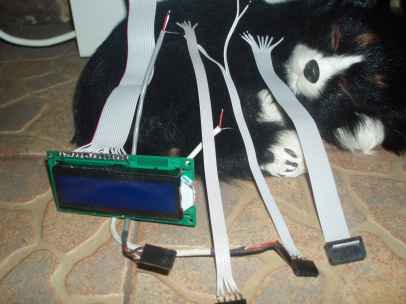

Montujemy kabelki, czyli kablujemy - byle nie sąsiada :wink:
Post autor: stanpiter » 23 kwie 2007, 06:48
Przed podłączeniem na płytkę zwróćmy uwagę gdzie jest jedynka gniazda, by nie podpiąć odwrotnie. Przewody do termometru i do sondy łączymy kabelkiem ekranowanym (unikniemy ewentualnych zakłóceń.)
Po zmontowaniu podeślę jeszcze fotkę gotowego ustroistwa.

Post autor: cocoloco » 23 kwie 2007, 09:25
Tak z czystej ciekawości zapytam - jaki jest przelicznik pracy i koszt użytych materiałów i czy to z tyłu na czym leży ta elektronika to obudowa ?. ;)
Post autor: stanpiter » 23 kwie 2007, 11:21
cocoloco pisze:Tak z czystej ciekawości zapytam - jaki jest przelicznik pracy i koszt użytych materiałów
Jeżeli o koszt materiałów chodzi to jest cennik na stronie skalara, plus koszt przesyłki. Przelicznik pracy nooo... to... ja tego nie przeliczam, bo tak jak pisałem robię to gratiś (może kiedyś się schleję na to konto, albo ktoś mnie dobrze opie.... :wink: )
cocoloco pisze:i czy to z tyłu na czym leży ta elektronika to obudowa ?. ;)
Taka czarna kwadratowa to obudowa, a to czarne z białymi dodatkami to ciapek mojej córki.
