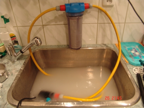

zasypuję jak oryginalny filtr - zalewam wodą - puszczam w "kólko" i jak się zamuli wkładam do zlewu w którym wlałem wodę z płukania żwiru .
Ilość wody około 20 litrów - wkładam filtr rozłańczam wyjście z pompy - pompa ma ssać wodę z filtra - czas start .
Post autor: cocoloco » 26 paź 2005, 19:31
Na podstawie tego doświadczenia wiem że to nie konstrukcja jest ważna ale zasada działania - pompa ssąca przylepia ziemię okrzemkową do materiału filtracyjnego ( zamulanie ) .
Ziemia okrzemkowa o średnicy ziaren 1/1000 mm oczyszcza wodę z wszyskiego co w niej pływa ( zanieczyszczenia , pierwotniaki , glon , bakterie ) te bakterie dodałem z reklamówki producenta .
Teraz można samemu na tej zasadzie zbudować worek rozwiązać proces zamulania ( łączyć wylot z wlotem ) i powodzenia .

Post autor: cocoloco » 26 paź 2005, 21:23
dobre , napiszę więcej to genialny pomysł . Ziarna ziemi okrzemkowej mają 1 mikron - czytaj 1/1000 milimetra więc w tym układzie woreczek musi mieć dziurki tak duże aby ziemia nie wyleciała - więc dużo mniejsze niż 1 mikron - na tej zasadzie to woda zamiast filtrować się w ziemi wyfiltruje się już na powierzchni woreczka więc po cholerę tam sypać ziemię ?? można schować tam prochy ;)

Post autor: cocoloco » 26 paź 2005, 21:53
zrobić pojemnik na wąż przed filtrem lub zrobić na opisanym działaniu worek który zastapi koszyczki w filtrze a po uzyskaniu krystalicznej wody możemy powrócić do koszyczków .

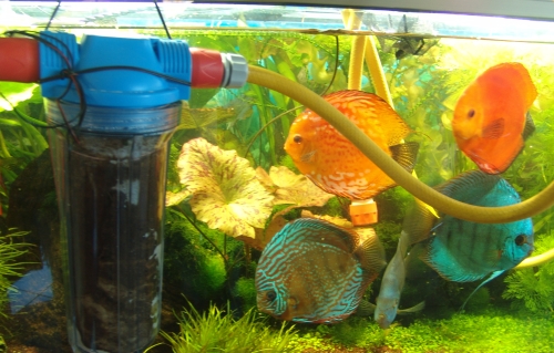

2 godziny pracy w optycznie klarownej wodzie - nazwijmy ten kolor lekko złamana biel ;) prototyp ale skuteczny .

Post autor: cocoloco » 29 paź 2005, 06:17
Wczoraj Jotka udowodnił w swoim akwarium że nie ma znaczenia czy pompa ciągnie poprzez worek czy do niego pcha wodę . Faktycznie w czasie "testu" część okrzemka dostała się do akwarium i zrobiła mleko ale po 1 godzinie klarowność wróciła .
Resumując - ja używam na worki materiału który ma oczka mniejsze niż 1 mm ale dużo dużo większe niż ziarna ziemi okrzemkowej .
Ziemia okrzemkowa puszczona w filtrze z połączonym ( wylot z wolotem ) w kółko . W ciągu 10 minut znajduje się na worku - nie ma dla niej różnicy czy jest to zewnętrzna czy wewnętrzna powierzchnia tego worka . Wewnętrza powoduje że nie musimy stosować usztywnień .
Jotka - kazał sobie uszyć worek 30x30 cm w kształcie domku z kominem . Komin założył na wąż i przymocował taśmą izolacyjną . Druga cześć węża do pompy zanurzeniowej . W zlewie zanużył pompę i wsypał około 40 dkg ziemi okrzemkowej ( pompa pchała złapaną ziemię do worka ) . Jak woda się wyklarowała przeniósł to do akwarium . Trochę ziemi dostało się do wody ale to nie jest żaden problem .
Po godzinie pracy worek z pompą został usunięty z akwarium . W worku znalazł się cały syf jaki był w wodzie . Pompa wydajność 2500 l/h .
Z tego wynika wniosek - otwory w siatce im większe tym więcej ziemi do zamulenia . Kierunek pracy dowolny ale jednak stwierdzam że lepszym rozwiązaniem jest pchanie wszystkiego w worek . Po przefiltrowaniu wyrzucamy worek ( wersja Jotki ) lub płuczemy .
