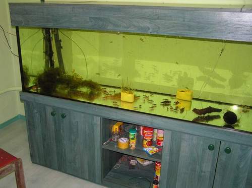

Pewnie ,ze tak ,jak równiez nie wyobrazam sobie oswietlenia żarówkami energo jak i czystego dna ,baniak w domu ma wygladac nie razic .Hypno pisze:Darek fakt, ale Twoje zbiorniki w kanciapie z rybami mogą tak wyglądać, a taki w domu czy firmie już nie, a poza tym Twoje baniaki są krótkie porównaniu z tym Sławka.
Nie o to jednak chodzi ,własnie znalazłem kilka fotek z akwariami na szafkach płytowych .
1 zbiornik ponad 1000 l wody 2,5 metra,drugi ponad 800 l 2 metry długi.
Pozdrawiam DAREK
- 1000.JPG (20.18 KiB) Przejrzano 9092 razy
- 800.JPG (23.31 KiB) Przejrzano 9092 razy

No tak... bardzo ładnie, a teraz popatrz na grubości pionowych wiórków. W górnym szarym przykładzie stawiam na 36mm, są ich co najmniej 4 piony, a stawiam, że jeszcze w szafce są 2 pionowe podziałki (plus cała tylna ścianka). Nie ma tam również "wystawania" akwa poza "kontury" szafki i dawania możliwości ugięcia się blatu na krańcach w razie gdy nieszczęsny plastik z rur zawiedzie. Poza tym właściciel do tej 800 i tak już bał się wrzucić kilkadziesiąt kilo podłoża hahaha...
Pewnie takamorphis pisze:No tak... bardzo ładnie, a teraz popatrz na grubości pionowych wiórków. W górnym szarym przykładzie stawiam na 36mm, są ich co najmniej 4 piony, a stawiam, że jeszcze w szafce są 2 pionowe podziałki (plus cała tylna ścianka). Nie ma tam również "wystawania" akwa poza "kontury" szafki i dawania możliwości ugięcia się blatu na krańcach w razie gdy nieszczęsny plastik z rur zawiedzie. Poza tym właściciel do tej 800 i tak już bał się wrzucić kilkadziesiąt kilo podłoża hahaha...
Całe akwa było w pieknych roslinach ,a limnophilia z tego akwa nawet była w stolicy ,tak pieknie rosła.
Szczerze to nie pamietam jaka jest grubośc płyty ,musiałbym zerknąc ,ale przy tej 800 nie ma litej tylnej płyty ,w 1000 juz jest .
Patrząc na grubość płyty Sławka to te co pokazałem na foce są chudsze .
Pozdrawiam DAREK

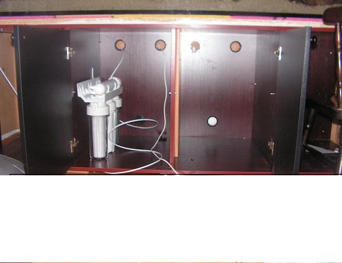

Witam!
Sławku mój zbiornik gabarytowo jest taki sam jak Twój 200x70x60
(gdzie 70 to h! Niestety!!! Ale ciężar podobny ), też sam konstruowałem szafkę! Jest ona zrobiona również z płyty wiórkowej . Więc chętnie podzielę się z Tobą moimi uwagami odnośnie mojej szafki:
- ważna jest grubość blatu na którym stoi akwarium (moim zdaniem min.30mm.Ja mam 18mm! , akwarium stoi na szafce ponad rok i wszystko jest OK.!, ale dla świętego spokoju wkrótce czeka mnie przeróbka całej szafki, co łączy się z demolką całego zbiornika!!!!)
- blat początkowo podparty był w 5-ciu miejscach przez całą szerokość akwarium(4-ry szafeczki), po zalaniu wodą musiałem dołożyć jeszcze podporę w każdej szafce na środku z przodu.
-z tyłu szafki przez całą długość jest płyta 18mm ( jest OK.!)
-ze względu, że filtr jest w innej szafce za ścianą , oraz na wysokość mojego akwa szafka ma
tylko 30cm wysokości!!! Ciężar całego akwarium to ok.1100kg!
W Twojej szafce siła jaka będzie naciskała na podpory będzie mimimalnie inna niż w mojej (ze względu na szerokość),lecz ja na Twoim miejscu zrobiłbym też podwójne boczki szafek (podobnie jak tylna płyta i środkowa podpora), bo wysokość twojej szafki to ok. 60 cm!!!
Obawy mam również co do tych rur(podobnie jak inni) może faktycznie zamiast nich w grę wchodziłyby jakieś porządne metalowe konstrukcje lub płyty o grubości 36mm przez całą szerokość akwarium?
Oto zdjęcie mojej szafki!
