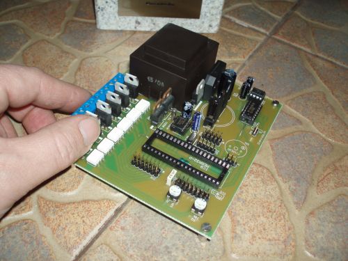

Post autor: stanpiter » 16 sty 2009, 19:43
Pozwolę sobie pokazać :wink:
oto cuś co będzie miał jeden z naszych kolegów, który? nic nie powiem :lol:
Post autor: TURYSTA » 16 sty 2009, 20:03
A co w tym modelu jest nowego ?
Post autor: stanpiter » 16 sty 2009, 20:35
TURYSTA pisze:A co w tym modelu jest nowego ?
Wszystkie części są nowe :lol:
