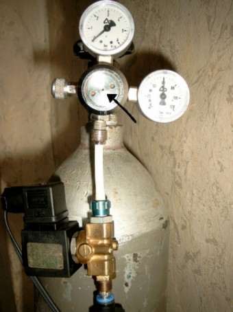

Post autor: grzegorz288 » 26 maja 2006, 09:49
Witam
Najprawdopodobniej masz za duże ciśnienie ustawione.
Zobacz na zdjęciu ja mam prawie zero, wsadź coś do tych dziurek i wykręć tą zaślepkę a zmniejszysz ciśnienie na reduktorze i powinno być OK. Ja do regulacji użyłem kleszczy do zakładanie segerów.

Post autor: Fal » 26 maja 2006, 14:21
Dzięki za podpowiedzi co prawda nie będę regulował reduktora bo jest na gwarancji , ale z tego co widzę to mogę mieć źle zamocowany zawór elektromagnetyczny na twoim zdjęciu jest niespełna 5 cm od reduktora a u mnie jest z 50 cm. Być może to jest problem.
Dzisiaj to zmienię i dam znać jakie są efekty
