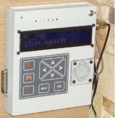

Post autor: stanpiter » 13 wrz 2006, 06:48
Piszcie o cenach a ja pokażę co wypociłem, działa super.
bez tytułu4.jpg (16.49 KiB) Przejrzano 6059 razy
loccutus
Posty: 320
Lokalizacja: Leszno
Post autor: loccutus » 13 wrz 2006, 13:39
wow! jaki oryginalny - takiego jeszcze nie było :) wyslij prosze więcej fotek na adres konto_skalar@op.pl - Wojtek umiesci je w galerii na portalu.
Jak zrobiłeś klawiaturke?
Co to za obudowa?
Jak pomieściłeś trafo :D ?
Post autor: stanpiter » 14 wrz 2006, 05:37
1. Klawiaturę wykorzystałem ze starego zniszczonego użadzenia
2. Obudowa kupiona w lutym na giełdzie (na zasadzie kiedyś się przyda)
3. Trafo to był problem wsadziłem go w taką obudowę zasilacza (na wtyczce sieciowej)
Gniazda na przewodach, (mam wywiercone otwory w obudowie akwa by nie było ich widać i tam są podłączone wszystkie kable). Wszystko świetnie gra, lecz kto ma w życiu pecha ten ma nieszczęść kupę, może złamać palec wycierając d........ . Osobiście dopuściłem się niecnego czynu - rozbiłem elektrodę ph i kiszka - trzeba kupić nową (o ja biedny odgłos dzwonkowy - tu down) a tyle razy mówiłem do córki "tylko tego tatusiowi nie ruszaj".

loccutus
Posty: 320
Lokalizacja: Leszno
Post autor: loccutus » 14 wrz 2006, 15:59
ja swoją pierwszą elektrode stłukłem mieszając nią w szklanym kuflu do piwa (tym potężnym takim "kilogramowcem") żeby zobaczyć czy ruch cieczy ma wpływ na pomiar. Doświadczenie przeprowadzane bez nasadki ochronnej (kto tam lubi "prezerwatywy jakieś") potwierdziło przypuszczenia - pomiar cieczy w ruchu jest zafałszowany i wykazało ponadto że drastycznie w tym przypadku skraca żywotnośc elektrody :P
