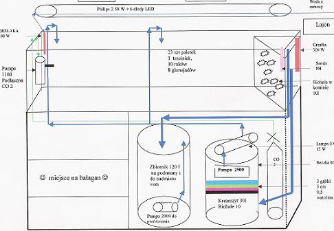

schemat akwarium 600 L
Post autor: axel32 » 01 gru 2006, 14:59
akwarium założone 09,2005 ciągle przechodzi metamorfoze
Parametry
temp29 C
TWW2
NO3 ponizej 5
PO4 -0
oświetlenie
świetówki 2x58 W od 10-15,30 19-23
HQI 2x150 W od 15-20
nocne 6 led od 23 do 6,00
filtracja
beczka 60l w tym 30l kreamzytu ,10l biobali
3 warsty gabki kazda po5 cm
0,5cm watoliny
komin 10l biobali
pompa 2500l/h
uv 15 W wł. co kilka dni na 3-4dni
co tydzień podmiana 120l w tym 80 z osmozy
w tygodniu 120 l z osmozy nadmiar do beczki
kombinuje czy nie wrocic do sumpa od dawnego morskiego 270l
i nie zrobic cos na podobe kolegi Yoyi

Może dzwon od CO2 umieść w kominie, skoro zasysa wodę bokiem, a nie przelewem, tam się rozpuści elegancko, nie wytrąci się w kominie ani w filtrach i od razu wizualnie za szybką jedno urządzenie i wężyk do oglądania mniej.
Zaproponuję również włożenie podżwirówki i wykorzystanie pompy 1100 do dmuchania pod podłoże.
Aha, jeszcze różni ludzie różnie mówili odnośnie przydatności/szkodliwości watoliny, pozostawiam do własnej oceny skalkulowanego ryzyka.
