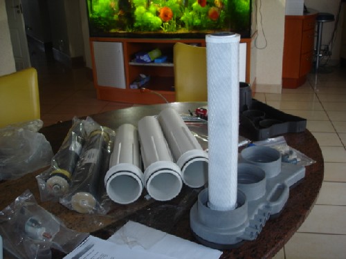

w dniu dzisiejszym stałem się posiadaczem nowego filtra osmotycznego .
Reklamowe ulotki podają że może on produkować około 100 litrów wody RO na godzinę . Cóż pozostało się pobawić w Adama Słodowego bo filtr wymagał montażu . Mile zaskoczony byłem na wstępie że nie było instrukcji jak to zmontować ale jak kran nad zlewem umieścić ;).
Jednak jest to konstrukcja idiotoodporna więc wężyk ze znaczkiem trójkącik musiał wejść w gniazdko z takim oznaczeniem .
Ok montaż - około 15 minut i podłaczenie dodatkowe drugie tyle bo musiałem w pralni wyrzucić zlew bo mi się nie mieścił przez miniaturowe drzwii .
Ok podłączony i jedzie ( 2 godziny ma się płukać bo membramy są nasączone czymś bakteriobójczym ) .
Jednak głównyym powodem zakupu była wydajność więc pierwszy krok to sprawdzenie ile czasu potrzeba na wyprodukowanie 1 litra wody .
Ciśnienie na załączonym do filtra zegarze pokazuje że mieszczę się tylko w dolnym zakresie . Czyli ciśnienie jest jak podaje producent minimalne ( coś mi się wydaje że dokupię pompę ) .
Podkładam naczynie o pojemności 1 litr i mierzę czas - jest 45 sekund i mam pełen pojemnik . Wychodzi na to że ten filtr jest w stanie wyprodukować przy tym ciśnieniu około 2 ton wody na dobę .

Gdzie mozna nabyc to cudo ? Prezesie czy badales parametry tej wody ?
Post autor: cocoloco » 13 lut 2007, 18:04
oczywiście zbadałem przewodność - wyszło 23 uS - co mam jeszcze zbadać ?
zakup na allegro http://www.allegro.pl/item165260604_mer ... filtr.html

Według instrukcji filtr powinien ucyrkać nawet 4 tony.
Post autor: cocoloco » 13 lut 2007, 21:58
niestety wydajność zależy od ciśnienia . Więc uważam że dokupię pompę a jak klub dokupi taki filtr to mając 2 filtry i pompę możemy się nie bać o to że braknie nam wody . Stary filtr już w końcówce mógł wydolić z siebie na godzinę 3 litry wody - na dobę aż 72 litry czyli jeszcze mógł trochę popracować . Nie kupiłem tego filtra dlatego ze ilość wody RO jest mi potrzebna w astronomicznych ilościach ale dlatego że wiem jak to wygląda na wystawch . Kraków 2008 to 20 000 litrów wody . Musimy poszukać rozwiązania tego wąskiego gardła . Nie jest to wątek pod hasłem cocoloco kupił sobie filterek ale pod hasłem czy klub powinien mieć coś takiego . Też płacę składki też staram się aby finanse klubu zawsze były na duuuuuuuuuuużym plusie . Więc to członkowie klubu decydują czy warto wydać pieniądze czy nie . [/url]

nie wystarczy - mamy 2-3 dni czasu aby uzyskać 20000 litrów wody do zbiorników ekspozycyjnych - proszę policzyć że
poniedziałek zaczynamy montaż regałów - i napełniamy dwa zbiorniki po 1000 litrów - z pompą może 3 .
wtorek zaczynamy ustawiać zbiorniki i mamy 2000-3000 rezerwy i zapotrzebowanie 200x 100 litrów
środa musimy mieć zalane wieczorem zbiorniki bo w czwartek po południu wchodzą ryby w piątek ocena .
Nie da rady na 100% na 1 filtrze ujechać w razie awarii jesteśmy ugotowani .
Moje zdanie minimum to 2 sztuki a optimum 3 - jeden nie wchodzi w grę .
Woda zgodnie z wytycznymi federacji musi posiadać przewodność poniżej 200 uS .
Ponadto mam w domu filtry jonowymienne więc ten filtr zajmuje się faktycznie jonami Na - na wystawie musimy się więc liczyć że wydajność będzie mniejsza a wyciskanie na max poprzez pompę skraca czas pracy membramy .

Post autor: cocoloco » 14 lut 2007, 11:25
Irek - czegoś nie rozumiesz .
2 flaszki to zawsze coś lepszego niż jedna flaszka ( bo może się jedna zbić )
i dwa filtry w akwarium są lepsze niż jeden filtr .
na tej stronce jest podobny robi 700 galonow na dobe
Wydajność teoretyczna to coś jak gospodarka komunistyczna ,
przecież to ten sam filtr tylko kto inny sprzedaje .
Oferują go za 400 dolarów ale musimy do tego doliczyć transport cło i Vat .
Kto potrafi liczyć wie że zysk jest zerowy i jeszcze nie mamy gwarancji na miejscu .
Membrama to koszt 125 $ więc pomysł aby ją często zmieniać uznam za mało ciekawy . [/url]

J-23 pytał o wydajność - trudno dokładnie zmierzyć bo musiałbym zdemolować pół pralni ale na 1 litr RO było z 2-2,5 litra odpadu więc odpowiedź jest taka - podobnie jak inne filtry ma on wydajność w granicach 35 %
