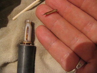

Eheim 2028 II - nic dodac nic ująć, idealna cisza, czasami przykładałem ucho czy filtr pracuje, szmer zaczoł się robić po trzech latach od kupna, ale to była wina wyrobionego wirnika, po wymianie było znowu ok, ale poszedł w ludzi ponieważ kłaniały się już uszczelki, a to spory wydatek.

Sam wirnik do Eheima 2028 kosztował bagatela 120zl :? filtr sprzedałem za 450zł więc warto się zastanowić czy jest sens inwestować w wirnik choć fluvalowski będzie napewno tańszy. Według producenta wirnik jak i wszystkie cześci ruchome powinny być wymieniane co dwa lata, nie wiem jak to się ma do uszczelek, ale nowe warto jest konkretnie zawazelinować, ten zabieg przedłuża ich żywotnść.
Poniżej zdjęcie "silnika mercedesa" który nie stygł przez trzy lata :lol:
