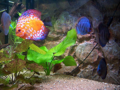

chce Wam dzis przedstawic jak mozna latwo i bez duzego wkladu pieniedzy zrobic tlo do akwa.
Wiec potrzebny styropor okolo 4cm grubosci,naturalnie moze byc grubszy jezeli dysponujemy wieksza iloscia miejsca za akwa.
Wycinamy nozem w styroporze ksztalty przypominajace kamienie lub korzenie. Na koniec calosc przypalamy troche palnikiem,by dodac troszke naturalnego wygladu. Zaczynamy nanosic farbe gruntujaca, potem ciemniejsza w szczeliny i zaglebienia. Na sam koniec jasna farba,by uwidocznic punkty znajdujace sie "najwyzej". Ja pokrylam moj styropor farba do malowania drewna, jest to farba nie pokrywajaca.
Na koniec zabawy, umieszczamy calosc za tylna scianka akwa. Uwaga!!! nie nadaje sie do srodka akwa :wink:
Zamieszczam zdjecie,ocencie sami. :wink:
kodak 006.jpg (70.02 KiB) Przejrzano 10841 razy

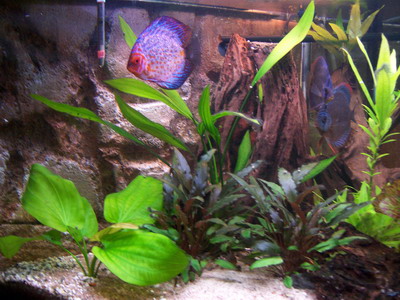

Post autor: lara » 15 lut 2005, 23:06
:wink:
kodak 002.jpg (69.75 KiB) Przejrzano 10838 razy

banerman
Posty: 223
Lokalizacja: Leszczyny
Post autor: banerman » 17 lut 2005, 01:33
Lara, pięknie to wyglada , masz naprawde super pomysły,
Jak to jest umocowane ,ze tak dobrze widac to przez szybę ??
Oświetlone tylko światlem z akwa , czy jakies extra oswietlenie na to tło?
Podziwiam wszystkich , którzy mają taką pomysłowość i pracowitość, też bym tak chciał mieć :).

Post autor: lara » 17 lut 2005, 13:48
sorki troche zle napisalam, to faktycznie jest zwykly sprasowany styropian. Tlo jest przyklejone do sciany,okolo 4-5 cm odstepu od szyby co daje jeszcze wieksza glebie. Jest tylko oswietlenie z akwa nic dodatkowego.
ps. zwroc uwage na grubosc styropianu bo czym grubszy, tym uzyskasz lepszy efekt wizualny.(mozesz glebiej wycinac)

Post autor: kriskros » 04 mar 2006, 15:54
Hi Laro,
No fajny pomysl z tym tlem ze styropianu , a i zdjecia z GALERII wspaniale !!! CZy ten kobalt z zdjecia 14 i 17 (akwa po restarcie) jest rzeczywiscie nakrapiany ??? Jest piekny ! Jeszcze pytanko: czy te Lotusy rosna bezposrednio w zwirku bez dodatkow pod korzonki ???? Jak czesto podmieniasz wode na swierza ??? Pozdrawiam i zazdroszcze tak pieknego akwarium .
PS - przypalanie styropianu to troche "smierdzaca" zabawa. :)
Post autor: lara » 05 mar 2006, 12:40
witam! ten cobalt ze zdjecia 14 i 17 to nie cobalt, tylko pigeoon blau z extra popiolem :wink: .
Co do lotosow to rosna w piasku, a na wierzchu jest warstwa drobnego zwirku. Na stan dzisiejszy jest wszystko razem wymieszane.
Jedyne co dostawal pod korzonki, to tabletki nawozowe .
Wode podmieniam tygodniowo w ilosci zalerznej tz okolo 30-50%.
Co do styropianu to najpierw proponuje wyciac kontury nozem, a potem boki poprzypalac. Ja osobiscie robilam to na dworze, z dwoch powodow. Pierwszy to smieci, male kuleczki ,ktore naelektryzowane unosily sie po calym domu. Po drogie to smrod, palonego styropianu.
