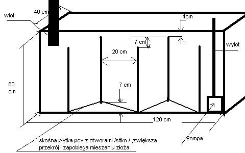

Ponieważ w sumpie woda przepływa grawitacyjnie na zasadzie naczyń połączonych to dobrze jest zrobić przegrody przez które woda przelewa się górą coraz niższe , rekompensuje to częściowo coraz większe opory w kolejnych komorach. Idąc dalej tym "tropem" można też szczeliny na dole robić coraz większe / cały czas oczywiście patrzymy na sump z boku od wlotu do wylotu /.
W moim przypadku z uwagi na dużą powierzchnię szczelin / 7 x 40 cm / nie stosowałem obniżania górnych krawędzi i nie powiększałem szczelin , a 4 cm to odległość od krawędzi sumpa tych wyższych przegród pod którymi woda przepływa szczeliną.
wkleję na szybko zrobiony rysunek / nie jest to rysunek techniczny , - jednak myślę że ogólnie będzie wiadomo o co chodzi

Acha nie rozumiał tylkodlaczego u ciebie sie nic praktycznie nie zmniejsza. Dzieki za rady i wyjasnienia w poniedziałek ruszam z gotowym rysunkiem do szklarza !
