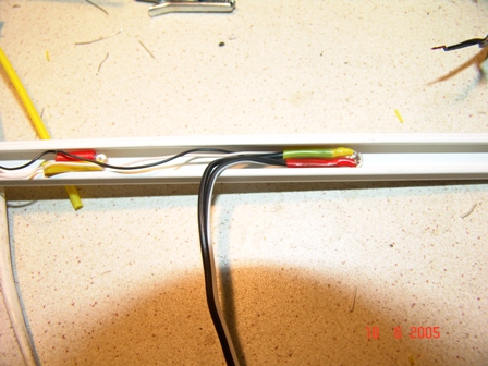

Post autor: mirek » 22 cze 2005, 18:40
Ostatnimi czasy pojawiły się na allegro nocne oświetlenia wykonane z diod LED o wysokim współczynniku jasności. Niektóre diody mogą świecić natężeniem nawet 80mcd.
Skłoniło mnie to do wykonania belki oświetleniowej z wykorzystaniem takich właśnie diod. Całośc oświetlenia można wykonać samemu w cenie do 25 zł. Dioda 0,75 zł - 1,50zł (potrzeba od 6 do 15 szt.) zasilacz = 12zł ( można zrobić samemu za 7zł). listwa elektryczna ?? ( nie pamiętam ile kosztuje ale nie więcej niż kilka złotych).
diody mają wbudowane soczewki które skupiają swiatło punktowo dając efekt słupa świetlnego w wodzie. Są w kilku kolorach ; czerwone, zielone, niebieskie, żółte i białe.

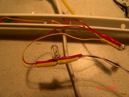

potrzebne są wiertarka z wiertłem fi=5 ;lutownica ; cyna ; trochę cienkiego kabelka i koszulka termokurczliwa. Zasilacz 3V. budowa całości zajęła mi około godziny. efekt ??? ....... zobaczymy :lol:
montujemy polutowane diody do korytka
lutujemy diody z kabelkami
potrzebne elementy

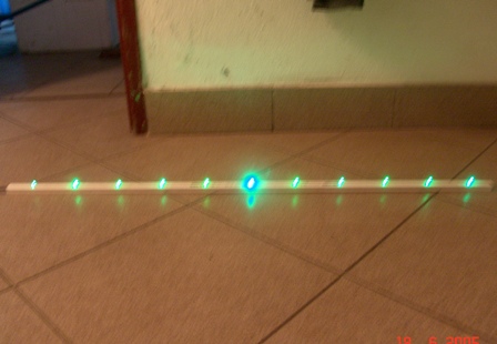

Post autor: mirek » 22 cze 2005, 18:42
:wink:
efekt
Post autor: cocoloco » 22 cze 2005, 19:52
No dobra a gdzie widok nocnego akwarium - technologia i biznes plan już znamy ale prosimy o efekt ;)
