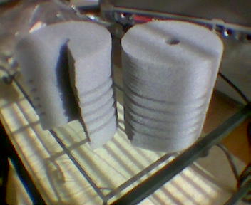

Udajemy się do sklepu po gąbkę. Jak wiemy gąbka może być dobrym miejscem zamieszkałym przez nasze kochane bakterie pożerające niepożądane związki azotowe. Oczywiście bierzemy najtańszą i akwarystyczną.
Dodatkowo przyda się silikon (również akwarystyczny).
Konieczna jest również deszczownia i trochę miejsca nad zbiornikiem.
Na początek gąbkę wycinamy w fantazyjne kształty.
Ciąłem walec na 4
to samo

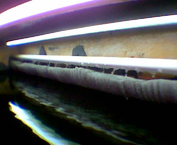

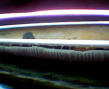

I w ćwiartkach przyklejamy nad lustrem wody nad pod deszczownię.
Mam nadzieję, że na fotkach widać od dołu falującą taflę wody, powyżej ćwiartki gąbek, na nie kapie woda z białej rury PCV.
Tlenu w wodzie nie zabraknie...
100x ciszej niż normalnie (poza zabłąkaną kroplą wcześniej nic nie było słychać, a teraz już nie ma błądzenia po akwa bez mojej zgody)...
Filtracji też jakby więcej...
No i ryba jak skoczy nie rozwali se łba o deszczownie :)

Pomysł wydaje się bardzo fajny, ale zdjęcia takie jakieś... cieniutkie.
Czy to są ćwiartki walca gąbki czy połówki (och te skojarzenia), bo nie widać wyraźnie na fotkach? A skąd tyle tlenu, skoro gąbki amortyzują "pompowanie" powietrza z deszczownicy?

Post autor: Amorphis » 18 kwie 2007, 16:46
Ciężko się robi fotki pod świetlówkę :(
Ćwiartki.
Ilość bąbelków powietrza w wodzie wcale nie świadczy o jej natlenieniu. Wystarczy jej ruch na granicy z powietrzem, a tu mamy spływanie z deszczowni, rozbijanie na powierzchni gąbki, delikatne spłynięcie na taflę...
