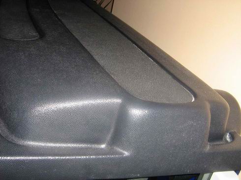

na podstawie tegoż wątku chciałem przerobić własną pokrywę (profil 100x40) ale napotkałem pewne trudności, mianowicie boki mojej obudowy są przetłaczane i nie ma możliwości założenia oprawek hermetycznych (środkiem umieszczona jest belka). Dla wyjaśnienia załączam zdjęcia.
Jeśli ktoś ma jakiś pomysł to chętnie skorzystam, bo glony wygrywają!!!
Dodam, że chce zmienić oświetlenie z T8 2x30W na T5 2x39W.
Mirek

Świetlówki t5 39W są długości 85 cm zatem raczej są za krótkie aby można było przerobić twoją obudowę wg mojego pomysłu. Po prostu zrób mocowania w środku z takich metalowych klipsów do świetlówek i nałóż oprawy wewnątrz pokrywy.
Poza tym nie za wiele uzyskasz zmieniając 30 na 39W ja bym pozostawił T8 i do tego dołożył T5 na pewno się zmieszczą.
Zgadzam się z tym, natomiast co do metalowych klipsów to sobie daruj są nierdzewne a rdzewieją. Zastosuj plastikowe uchwyty do mocowania rur elektroinstalacyjnych, kupisz w hurtowni elektrycznej za parę groszy.

Można jeszcze całkowicie wyciąć korytko a uzyskane w ten sposób miejsce wykorzystać na dodatkowe świetlówki. Mankamentem takiego rozwiązania jest umiejscowienie statecznika poza pokrywą co moze zmniejszyć ergonomię użytkowania.
