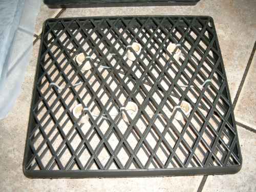

Marek81
Posty: 754
Post autor: Marek81 » 27 gru 2007, 22:02
W swoim plenum miałem siatki malarskie, powiązane paskami ścisk owymi (do przewodów elektrycznych) na środku i łączeniach każdej siatki była dowiązana plastikowa rurka. Niech będą one nawet gęsto, wtedy na pewno siata sie nie ugnie. Takie rurki nie ograniczają ruchu wody pod plenum!!!!!!!!!

Ja zrobiłem z kratek malarskich jak Marek , pracują już 4 miesiące :-) .

Post autor: alghar37 » 06 sty 2008, 22:49
Mam plenum od roku , zrobione z kratek wentylacyjnych od drzwi ,na to rajstopy.Akwo 240 l , 3 paletki + reszta, rośliny ,tetra 1200 Na całej wysokości plenum mam w piachu chyba glony _zielone , oprócz ostatniego centymetra . Czy wszystko jest ok ?
