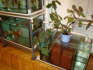

Post autor: Haki » 16 wrz 2008, 16:45
Ja tak mam zrobione. Myślę że musi być jeden warunek spełniony. Lustro wody w tym dolnym akwarium musi być wyżej niż w sumpie jak projektowałem sumpa to na to zwracałem uwagę. Woda mi sie przelewa przez otwór w bocznej szybie moze być front lub tył tylko musi byc wyżej niż w sumpie i jak woda z sumpa wpada do tego akwa to sie przelewa i wraca do sumpa. Mozna zrobić też otwór w dnie tak mam w pozostałych zbiornikach i wtedy w akwa jest rurka ucięta na długość taka jaką chcemy mieć wysokość lustra wody, woda sie przelewa i leci do sumpa ale lustro wody musi być wyższe niż w sumpie moim zdaniem inaczej tego nie zrobisz chyba że zastosujesz pompy.

Post autor: Haki » 16 wrz 2008, 20:37
Ja ide w tym kierunku :D BIOklar 15
http://www.aquanurt.com.pl/index.php?k= ... &d=3&d1=45
Tego sumpa z fotek moge odstapić razem z wkładem i pompą.
Jeszcze jedno zrób otwory w dnie łatwiej spuszczać wodę. Cała azja tak ma.

Mam jeszcze jedno pytanie do Hakiego:
Regały na zdjęciach wyglądają mi na jakiś system. Jaka jest ich wytrzymałość (max obciążenie) i stabilność? Sprawdziły się, czy raczej zrobiłbyś to teraz inaczej?
