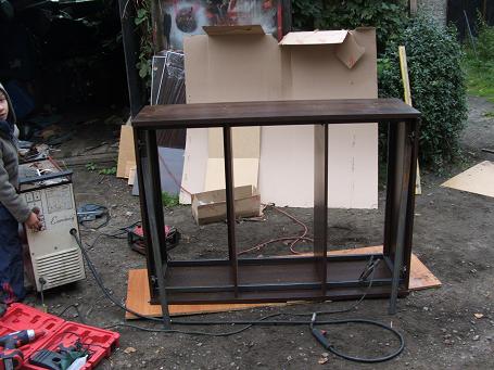

witam kolegów ja swoją komodę wzmocniłem profilami metalowymi prostokątnymi wolałem zrobić odrazu z czegoś mocniejszego moze stanie kiedyś akwarium wieksze teraz stoi 375 l. No i druga rzecz ze dostałem zezwolenie na wstawienie akwarium do pokoju pod warunkiem ze bedzie taka sama komoda jak zona sobie kupiła a komoda jest dosc wysoka płyty zwykłe meblowe tył zwykła cienka płyta wiec trzeba było zrobic to solidnie. Wzmocnienie wstawiałem przy montażu komody odrazu jedyny mankament to dolna szuflada brak mozliwosci otworzenia jej ale mam gdzie sie pomiescic :wink:
używałem migomatu troszke iskier było ale jest to niewidoczne
komoda 2.JPG (40.58 KiB) Przejrzano 7643 razy
oto wygląd stelażu można go zawsze wyciągnąć
komoda 4.JPG (43.47 KiB) Przejrzano 7643 razy

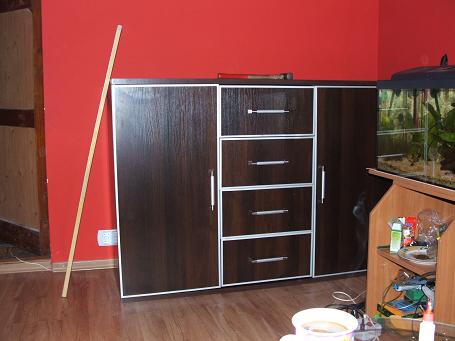

a tutaj juz kompletnie złozona komoda
komoda 5.JPG (33.74 KiB) Przejrzano 7637 razy
no a to juz zawartosć stojąca na komodzie
