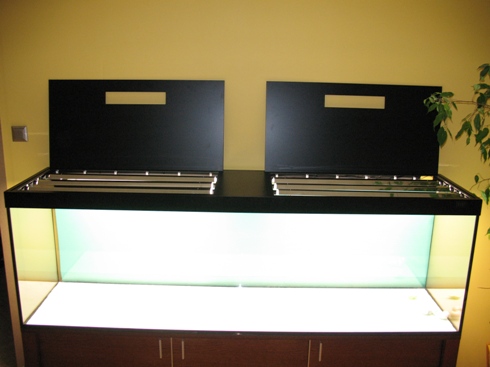

W końcu Andrzeju!!
daj foto całego baniaka z przodu!
Bajka !!

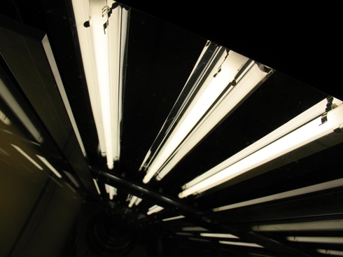

Następne fotografie 1,2 przestawia oświetlenie wykorzystująca stateczniki z regulacją 1-10V.
Niestety nie jestem super fotografem i trudno mi było zrobić zdjęcie obrazującą różnicę natężeniu. W aparacie znalazłem tryb, gdzie ustawia się ręcznie przesłonę i czas naświetlenia. W efekcie poniższe fotki.
Obwody pomimo ściemniania mogę osobno załączyć skrajne świetlówki (4 szt.) lub tylko środkowe (2 szt.) lub to co na zdjęciu wszystkie (6 szt.)
A teraz następnych kilka fotek
1. Natężenie oświetlenia minimalne
2. Natężenie oświetlenia maksymalne
3. Termometr do pomiaru temp. wody
CDN…

i efekty końcowe.
Pozostały mi drobiazgi.
Podsumowanie.
Budowa pokrywy to niezła frajda!!!. POLECAM
Marek81
Posty: 754
Post autor: Marek81 » 08 mar 2009, 01:12
Mnie kręci ta dyskrecja delikatność tej pokrywy !!
Wspaniała robota !!!

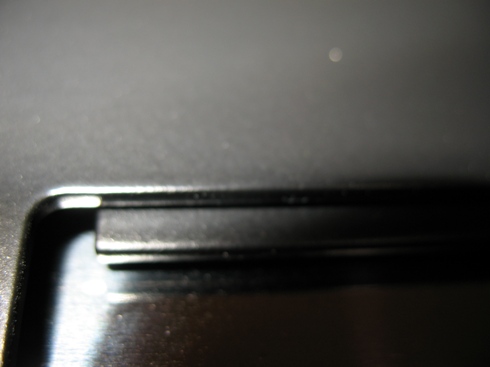

Zbudowałeś piękną pokrywę.Napisz jeszcze jak zamontowałeś klapki do karmienia
Andrew72
Posty: 158
Rejestracja: 20 lut 2008, 23:47
Imie i Nazwisko: Andrzej
Lokalizacja: Poznań
Post autor: Andrew72 » 14 mar 2009, 23:59
Jareks pisze:Zbudowałeś piękną pokrywę.Napisz jeszcze jak zamontowałeś klapki do karmienia
Otwory zostały wycięte na stole metodą komputerowa. Za dwa otwory i dorobione pokrywki zapłaciłem 30 zł. (są skalkulowane w kosztorysie).
A same otwory są podklejone paskami z aluminium (tez są pomalowane) i przylepione za pomocą slikonu (po malowaniu oczywiście), jeśli puści przylepie przy pomocy kleju.(na razie się trzyma)
