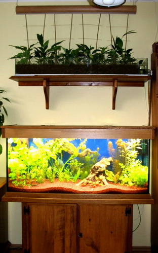

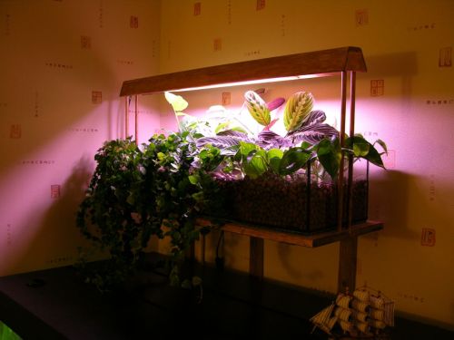

No i w końcu znalazłem czas - filtr "zalesiony".
Posadziłem:
- dwie odmiany Maranty z tyłu,
- z lewej z przodu Fikus Pumila,
- z prawej z przodu Scindapsus.
Na razie bardzo mi się podoba :). Mam nadzieję, że roślinki się przyjmą i zaczna się jeszcze bardziej rozrastać. Zaraz dodam więcej zdjęć...
Dla zainteresowanych podaję orientacyjne koszty:
- szkło - 100 zł,
- drewno na półkę - 115 zł,
- odbłyśnik T5 - 20 zł,
- świetlówka T5 24W Sylwania Grolux - 46 zł,
- elektronika - 80 zł,
- kermazyt 20l - 22 zł,
- śrubunek, rurki, klej - 60 zł,
- pompka - 30 zł.
RAZEM: 473 zł + rośliny.
Co o tym wszystkim sądzicie?
Pozdrowienia,
MAK.

Reszta zdjęć...
