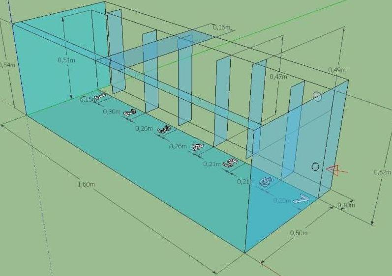

Nowe mieszkanie = nowe wymiary = 160 x 60 x 55wys. Co daje 528 litrów z czego część pójdzie na filtr, więc akwarium będzie nieco mniejsze ale chodzi o to żeby w ogóle było :D
Zrezygnowałem z bocznej filtracji na rzecz filtra na tylnej ścianie (podobnego jak w morskich)
Kusi mnie zrobić coś takiego i wiem że może sump byłby lepszy, ładniejszy bo ukryty w szafce ale chce to zrobić z czystej ciekawości, jak się nie będzie podobało to żyletka i wycinam szybę i mam normalne akwarium do którego zrobię sumpa.
Po waszych namowach myślałem nad systemem stałej podmiany wody i chciałbym takie rozwiązanie zastosować jednak.
Rodzą się nowe pytania:
1. Jaki przepływ zastosować w sumpie, góra dół(pionowy) czy lewa-prawa(poziomy) i dlaczego ?
Obawiam się że przy przepływie pionowym mogę mieć problemy z dużą różnicą poziomów w sumpie, a czym to grozi każdy wie. Z niedotlenieniem części złoża przy przepływie poziomym też różne opinie, triamond tak ma i żyję, parę osób na forum też.
2. Ile komór ?
Jak zrobię mniej to materiały filtracyjne będą szersze, większe, przez to mniej poręczne, myślałem o takich wielkościach jak na rysunku, w nich oczywiście koszyczki i złoża…
3. Czy komora gdzie będzie pompa ( na zdjęciu nr.7) nie powinna być szersza co by było tam więcej wody stanowiącej rezerwę dla pompy ( chodzi o to żeby woda zdążyła wrócić do tej komory bo pompa będzie szybko pracować = 1500 L/H)
4. Komora nr.1 to spływ wody z akwarium do filtra, o ile niżej powinna być szyba w najwyższym punkcie żeby woda znośnie się przelewała – na moje oko wystarczy 2cm ?
5. Jeżeli byłyby komory o przelewie pionowym to ile zostawić miejsca od dna dla szyb które woda pokonuję dołem ? Liczyłem że 3 cm będzie ok ?
6. A odnośnie stałej podmiany: na obrazku macie dziurę wskazaną przez czerwoną strzałkę, to otwór w ostatniej z tyłu szybie akwarium, służyłby do zrobienia stałej podmiany, miałby tam być śrubunek i do niego przymocowana po wewnętrznej stronie na sztywno rurka wychodząca do góry ku tafli wody, rurkę przyciął bym tak żeby nadmiar się wlewał ( taka rewizja)
Celowo otwór miałby zlewać przefiltrowaną wodę, nie będzie na 99% możliwości zapchania bo woda musi być w tym miejscu idealna, robiąc na wejściu sumpa obawiałbym się kawałków roślin , paprochów itp. Powrót przez filtr RO i elektrozawór standardowo.
Proszę o sugestię odnośnie tego rozwiązania.

Ma ktoś jakieś propozycję ??
Re: Akwarium 720L Pseudo Sump
Post autor: mirek » 13 maja 2010, 20:44
Niepotrzebnie kombinujesz.
Zmniejszasz sobie niepotrzebnie pojemność zbiornika. Co chcesz zaoszczędzić ?

Post autor: pempy » 13 maja 2010, 21:42
Witam !
w przypadku sumpa musiałbym zrobić coś żeby odpływ do kanalizacji był powyżej niego, będąc w sumpie woda nie odpłynie bo będzie poniżej kanalizacji.
Można by to rozwiązać jak zrobił to Waldemar Oczko gdzie zastosował pompę do wypompowywania.
Wolałbym jednak rozwiązanie oparte na tradycyjnym sumpie tyle że może odpływ wody do ścieku prosto z akwarium a nie z sumpa.
Jak można by rozwiązać coś takiego ?? i czy rura spływowa wtedy w kominie czy gdzieś w innym miejscu akwa ? (w kominie będą różne poziomy wody... więc może być ciężko) ale było by lepiej zamaskowane :)
ps.Mirku coraz bardziej przekonujesz mnie żebym zrobił normalnego sumpa... :D jeszcze trochę poproszę motywacji :D
to jak z tym odpływem ??
Post autor: mirek » 14 maja 2010, 13:03
Ja Cię wcale do sampa nie przekonuje, raczej do normalnego filtra.
Jesli chodzi o odprowadzenie nadmiaru wody ( z dolewki) to wystarczy rura 3/4 cala poprowadzona z dna lub z boku zbiornika pod powierzchnię wody tak aby to jej poziom wyznaczał poziom wody w zbiorniku.
Wtedy będziesz miał wystarczającą wysokość do odprowadzenia wody do kanalizacji.

Tzn. ja przed koniecznością zlikwidowania akwarium 4 lata temu już jednego sumpa miałem,ale w mniejszym akwarium, wiem że jest to jeden z najlepszych sposobów filtracji, po prostu coś mi się innego uroiło :D
A propos tej rury to tak oczywiście myślę jak piszesz ale też zastanawiam się jakby ją tu ukryć w kominie czy gdzieś żeby mi jej z akwarium nie było widać :) Oczywiście fajnym będzie to że jednocześnie ona spełni rolę rewizji i wszystko powyżej jej zostanie wessane w otchłań :D
