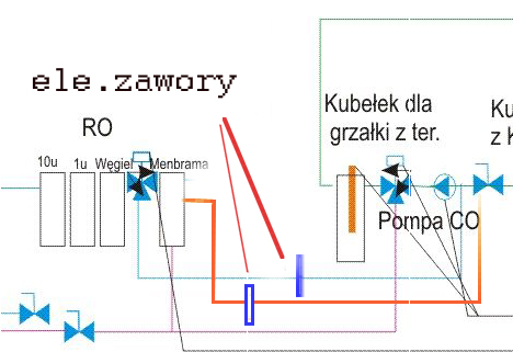

moeneo
Posty: 14
Rejestracja: 07 mar 2009, 22:59
Lokalizacja: wroclaw
Post autor: moeneo » 13 mar 2009, 00:13
Tak nie będzie lepiej, woda z ro i po pre filtrach pójdzie do pompy, ładnie się wymiesza ogrzeje i do baniaka, zamiast tych ele.zaworu możesz założyć mechaniczne, ale eklektyczne mogą okazać się lepsze, będziesz mógł w centrali ustawiać odpowiedni czas, by regulować gh/ka
lub jak kto woli procentowa podmianka, projekt uważam za konkretny :lol:
I tak zawsze trzeba będzie łapy wpychać do baniaka, żeby odmulić dno, pozbierać pozostałości po dyskach,
a ściek hmm... raz w tygodniu odmulaczem pojeździć podłączyć się do szamba ubytek ten podmienić
tak,ze sprawa kontrolowanej wylewki załatwiona :lol:

Post autor: CraNcH^MS » 13 mar 2009, 13:11
Wydaje mi się, że pierwszy projekt jest chyba najlepiej przemyślany, skoro już przystajesz przy takim rozwiązaniu. Martwisz się ciągle tym mieszaniem wody? Masz przecież ładne zawory trójdrożne (chyba mają one siłowniki? czy są to elektromagnesy?)
Zrobiłbym jednak drobne korekty (widzę, że masz pojęcie o technice więc będziesz wiedział o co mi chodzi):
1. Zawór trójdrożny użyłbym na samym początku do mieszania ciepłej wody z zimną tak by na wylocie było by 30 stopni. BTW:). Nie wiem czy ten zawór co Ty posiadasz się nadaje, ale są takie z siłownikami, do tego podłączasz termostat elektroniczny i ładnie wymiesza Ci wodę do odpowiedniej temperatury. Wyższa temperatura wody pozwoli Ci na szybszą i efektywniejszą pracę osmozy.
2. Masz na wylocie za prefiltrami przed membraną trójnik. Na wylocie tego trójnika dałbym zawór dławiący tak by woda powoli kapała do zbiornika (będzie wówczas miała dłuższy kontakt z złożem węglowym). Takie rozwiązanie pozwoliło by Ci zrezygnować z zaworu trójdrożnego. Ponieważ woda kapała by powoli do zbiornika i grzałka zdążyła by ją ogrzać. Gdy ustali Ci się poziom wody elektrozawór ją odetnie.
3. Przy spuście wody zrobiłbym sobie taki bajer, bym mógł podłączyć wężyk z odmulaczem, wtedy to nie będziesz musiał latać z wiaderkami. Podmiana będzie wtedy bardzo prosta i przyjemna. Podłączysz sobie odmulacz do ścieku odmulisz dno z syfku, CPU stwierdzi że jest mało wody otworzy elektrozawór i osmoza wraz z przefiltrowaną kranówką będzie kapała do zbiornika a, że będzie wolno kapała, to grzałki w akwarium zdążą ją ogrzać.
Andrew72
Posty: 158
Rejestracja: 20 lut 2008, 23:47
Imie i Nazwisko: Andrzej
Lokalizacja: Poznań
Post autor: Andrew72 » 13 mar 2009, 15:11
CraNcH^MS pisze:Wydaje mi się, że pierwszy projekt jest chyba najlepiej przemyślany, skoro już przystajesz przy takim rozwiązaniu. Martwisz się ciągle tym mieszaniem wody? Masz przecież ładne zawory trójdrożne (chyba mają one siłowniki? czy są to elektromagnesy?)
To nie jest siłownik w jego normalnym znaczeniu. To jest siłownik termostatyczny czyli taki co się nagrzewa. Wtedy zawór się przestawia.
Pomału nasuwają się rozwiązania muszę pomału przystąpić do testów. Nawet bym powiedział że cos podobnego co wymyśliłeś. Ale popróbować będę musiał. Z tą temp mieszającą wiem, że dobre masz intencje, ale nie za bardzo chcę z tego skorzystać ponieważ sporo energii na ogrzanie wleci mi do kanalizacji. Szkoda mi tej kasiorki
Ad3 Fajny pomysł z odmulaniem :D
