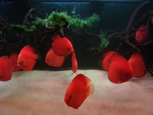

Chyba sprawuje się dobrze ... albo wręcz bardzo dobrze, baniak przerybiony był praktycznie zawsze, podmiany robię niewielkie i rzadko, jak na standardy i normy dla dyskowców, bo tylko 2-3 razy w miesiącu 10% podmianki.
Pływało 12 dorosłych dysków w tym baniaku nad sporym plenum z 2 kubłami unimax500 przez 2 lata i miało się bardzo dobrze, doskonale.
Obecnie 1 odszedł, ale przyszło 5 nowych, więc teraz baniak musi znieść 16 dorosłych dysków, niektóre spore, można było na mistrzostwach zobaczyć 5 z nich
PH stabilne na poziomie 5.2-5.4 choćbym wlał beton podczas podmiany, zawsze się szybko ustabilizuje na takim przedziale.
Brak napowietrzacza, a ryby praktycznie otwierają pyski tylko do karmienia.
Z ciekawości sprawdzę dzisiaj wieczorem parametry, bo dawno poza PH nic nie badałem, jeśli testy mi się nie przeterminowały.
Co jakiś czas bąbelek azotu się ulotni spod piasku, ale bardzo rzadko ten proces widzę.
