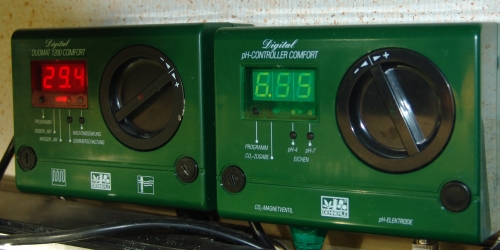

parametry
dokładność niech będzie 0,02
wyświetlacz 3 miejsca np 7,05
kalibrowanie - to ma być idiotoodporne
przycisk 4pH - przycisk 7 pH - czas kalibracji kilka sekund
ustawianie
próg dolny - wyłącznie CO2 np 6,45
próg górny - włączenie CO2 np 6,55
oraz alarm kiedy różnica będzie większa niż 0,5
alarm wizualny i dzwiękowy po przekroczeniu parametrów
nie będę już wymagał automatycznego powiadamiania jak parametry odczytu różnią się od wzorca i kontroler domaga się kalibracji .
estetyczna obudowa - bez przebicia o czym pisał Vega oraz bez skoków bo się świetlówki załączają - czyli właściwe zerowanie elektrody .
po utracie zasilania nie potrzeba kalibrować bo trzymama parametry
czytelna informacja na wyświetlaczu czy aktualnie jest podawane CO2
nieścieralne napisy pod przyciskami - to co mnie wnerwiało w Lajonie !!!
jak szaleć to szaleć na obudowie logo klubu
Po złożeniu przetestujemy go na błąd pomiaru za pomocą profesjonalnych mierników i płynów labolatoryjnych . Ocenimy jego wygląd
Proszę nie brać pod uwagę desingu firmy Dennerle bo mają specyficzny . Wystarczy że będzie śliczny

Nie jestem złośliwy - chciałem jedynie wskazać ze ostatnio każda elektronika jakiej marki by nie była schodzi na psy, o czym ludzie "z branży" aż nadto wiedzą.
99% sukcesu przy budowie pH-sterownika to elektroda - od jej jakości bedzie zależało bardzo dużo.
Koszt zaprojektowania i wykonania zwłaszcza z wyświetlaczami LED jakie widze że są preferowane (pewnie z racji ich czytelności na odległość) jest na pewno niższy niż w przypadku LCD.
Dokładność hm.. są dokładne przetworniki A/D na których w teorii można zrobić z powodzenim i 0.01 pH - pytanie tylko jak na wstępie - jaką wykorzystać do tego elektrodę - na metronie sobie nie wyobrażam.
Predkośc kalibracji - soft moze sie skalibrować i w pół sekundy - żaden problem
pytanie tylko jaka elektroda zapewni dokładny pomiar w takim krótkim czasie "ustabilizowania się"
Progi załaczenia zaworu butli - to mozna sobie dowolnie samemu ustalić jesli sie wie co sie robi - program sterownika ma za zadanie zapamietac i stosować wytyczne użytkownika.
Wyjec - to koszt kilku linijek w kodzie i paru złotych
informacja o stanie zaworu - to banalny led który świeci i widać go z daleka gdy zawór jest otwarty.
Pamiec nastaw - to nam gwarantuje wbudowany w procesor stereownika eeprom
Nieścieralny panel prawie za darmo - prosze bardzo wydruk na papierze drukarką atramentową, zalaminowany tak by nie dostała sie miedzy folie a papier woda, przyklejony do panelu obudowy taśmą dwustronną. Zetrzeć mozna i owszem - ale chyba "BOSCH-ką" Logo i grafika dowolna - co komu do głowy przyjdzie i bedzie w stanie na drukarke podac.
Panel bedzie tak śliczny jak go sobie użytkownik zaprojektuje - moje pojęcie śliczności może odstawac od ogólnie przyjętych norm. Obudowy plastikowe lub metalowe różnych wielkości robią na gotowo firmy typu Kradex, mając dostęp do zaginarki można zrobić i z matowanego aluminium. Kwestia ceny
A skoro o kasie mowa... założenia są jak najbardziej do przyjęcia i spełnienia pod warunkiem wytypowania własciwej elektrody. Pytanie - Kto wykłada kase na prototyp, której niestety nie mam, kto funduje potrzebne do jego budowy części, elektrode i płyny.
Co z projektem i włożona weń kasą gdyby się udało, a co gdyby jednak nie... ??
