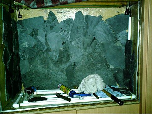

Żeby nie było, że nic się nie dzieje... Fotka tragiczna po zmniejszeniu, nie widać 3D. U góry widać opuszczany i ratujący życie kocyk :)
W prawym dolnym rogu, tuż przed pionową rurką wciągnąłem przez dno grzałkę (jest schowana w niebieskiej szmatce). Dziura oczywiście żywicowana.
Prawdopodobnie jutro zamówię szybkę.

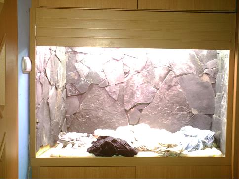

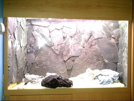

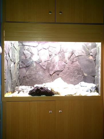

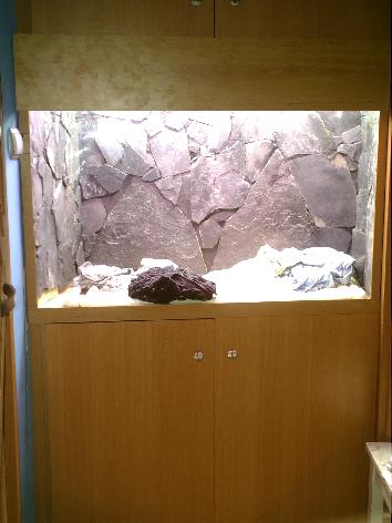

Jeszcze ze szmatami w środku, ale zewnętrznie to już koniec, gdyby nie strajkujący listonosze, to może już woda by pływała... Czyli po cmoknięciu z pudełka na buty może powstać 250 litrowa księżniczka :)

Trochę mi się nie podobała pokrywa i przerobiłem... Jak się teraz podoba? Delikatnie muszę podkleić jedną lewą stronę, bo prześwituje...

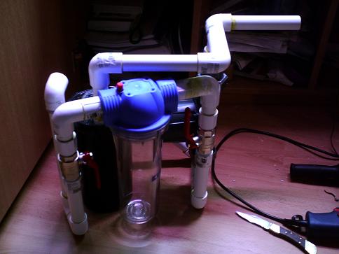

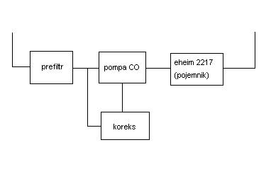

Zrobione jakiś czas temu i sam nie wiem, czemu się nie chwalę... Zagięta rurka po lewej to wlot z akwa, prosta rurka po prawej to wylot na filtr. po wlocie z akwa woda wpada na standardowy filtr do wody ( nie ma tam wkładu ale będzie) po czym leci do pompy CO i z niej rozchodzi się na dwie drogi, jedna na główny filtr, a druga jako bypass (koreks fotograficzny wypełniony bioballami). Po prostu pompa ma cholerną moc, dużo zbyt dużą na moje akwa, a ja nie chcę jej dławić i wolę, żeby pompowała w kółko to samo niż była zdławiona.

Tu to samo, tylko z innej strony... Jeśli ktoś nie domyśla się przebiegu wody, to mogę dorysować strzałeczki. Jak naładuję bateryjki, to wstawię foto szafki z całym zamontowanym już na stałe systemem filtracji. Na tej focie znakomicie widać wlot z akwa (max po prawej), z niego idzie na przezroczysty baniak, z przezroczystego baniaka na pompę CO, z pompy na 2 drogi, jedna na czarny filtr z koreksu (bypass), a druga na właściwy filtr z pojemnika po eheimie 2217.

Oczywiście całość dopełniają zawory, śrubunki i inne konieczne rzeczy, aby bez problemów wypiąć jakiś filtr lub pompę bez rozlewania wody, wyczyścić go (ją) i złożyć installkę na powrót w całość.

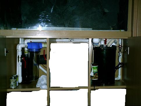

Post autor: Hypno » 27 gru 2006, 22:39
Dobre... ale mam jedno ale... ;-) (nie był bym sobą) Aż boję się pomyśleć co będzie jak zainstalujesz to całe cudo pod zbiornikiem i będziesz musiał np. wymienić wkład sznurkowy w filtrze 10" . Nie jestem pewny na 100% z tego co widać, ale wydaje mi się, że wszystko jest zrobione za bardzo "na sztywno" i wyjęcie jakiejś części zmusza do wyjmowania całości z szafki a dopiero później tej potrzebnej.
Amorphis
Posty: 505
Imie i Nazwisko: Marek
Lokalizacja: Bydgoszcz
Post autor: Amorphis » 27 gru 2006, 23:05
Hypno, pisałeś pewnie w tym samym czasie, co ja, wymiana wkładów w jakimkolwiek filtrze nie uroni więcej niż kliku kropelek. Nieszczęśliwie fotki nie pokażą tego, co trzeba, ale nieźle się namęczyłem (psychicznie) ze "zbryłowaniem" i jednocześnie dostępnością zaworów i filtrów. Jest tu podwójno-potrójny system zaworów, jeden zamyka obieg w akwa, drugi w każdym pojedynczym filtrze (pompie), a trzeci pomiędzy głównymi elementami, więc zamykam to, co chcę, kiedy i jak chcę. Wyleci tylko tyle, co nagromadzi się w śrubunku pomiędzy zaworami. Akurat filtr 10" zabieram zamknięty zaworami z fragmentem instalacji (widać na fotce zawory od niego) do wanny, a woda zostanie w rurkach poniżej filtra i dzięki grawitacji nie skoczy powyżej poziomu spod poprzednich zaworów... Tak naprawdę, to na tych fotkach nie widać chyba połowy installki...
Cholerstwo było "ciężkie myślowo" do złożenia ze względu na konieczność podziału instalacji wewnątrz mniej więcej metrowej szafki na około 30 centymetrowe przegrody o wysokości około 40cm. Schemat poziomy jest banalny... pomieszczenie tego to inna sprawa. Sam kubełek od eheima ledwo mi wlazł na wysokość...

A co ja będę dużo gadał... bateryjki wystarczyły na jeden błysk lampy... Filtracja pełną gębą w pełnej okazałości podszafkowej.
(P.S. wybielona zawartość 4 tajemniczych przegródek z szafki ze względu na dobro prowadzącego budowę i na znikomą wartość akwarystyczną została wybielona, utajniona, oznaczona klauzulą Top Secret i złożona w IPN na 100 najbliższych lat :) )
Nie do końca zabielona środkowa przegroda w części górnej odsłania kulisy przeprowadzenia wody z przegrody lewej do prawej, donosi tajemniczy informator...
Tuż nad filtrem głównym z pojemnika po eheimie (prawa część szafki) znalazło się również miejsce na przyśrubowany rozgałęźnik standardowego napięcia 230V. Za kubłem można również zauważyć przekątnie zamontowany statecznik VS do oświetlenia T5 oraz luźno zwisający czarny przewód od grzałki i ukrytą na czarną godzinę puszkę z pokarmem.
Wniosek: BRAK JAKICHKOLWIEK WIDOCZNYCH ELEMENTóW W AKWARIUM ZDRADZAJąCYCH OBECNOść ELEMENTóW GRZEWCZYCH, FILTRACYJNYCH, NAPOWIETRZAJąCYCH, OśWIETLENIOWYCH I INNYCH CYWILIZACYJNYCH PSUJąCYCH NASTRóJ PODOPIECZNYCH.
