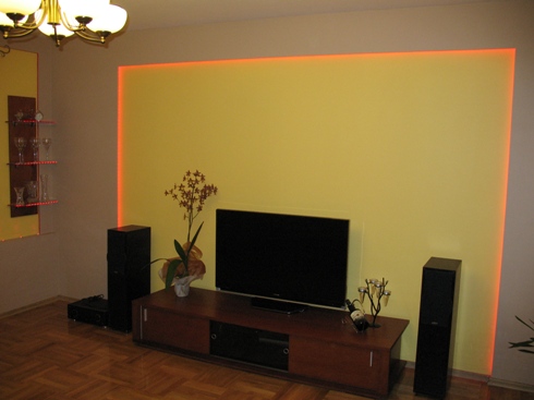

Otóż akwarium stoi w pokoju moim gościnnym. W tym pokoju mam zrobioną linie świetlną LED RGB jest to sterowane za pomocą pilota. Mogę ustawić 16 kolorów z 3 poziomami jasności w tym biały lub inne kombinacje typu powolna tęcza.
Czy byście podłączali pod tą dekoracje świetlną oświetlenie w akwarium to co nazywałem nocnym. Jeszcze trochę taśmy RGB mi zostało i tak się zastanawiam. Co wy na to?
W załączeniu fotki

Andrew72

Ja bym zrobił sterowanie emitujące świt,wschód ,zachód słońca,zmierzch ,poświta księżycowa.
Niezły bajer pisałem o tym w dziale oświetlenie led i w dziale tanie sterowanie.
O i pisać umie, diody dobrać tez, to o tyle brakuje już mi sterownika do tej funkcji.
Na rgb spokojnie się to da zrobić +sterownik.

Chcesz obiektywnej wypowiedzi ? - - to Ty masz sie z tym czuć dobrze - jak Ci się podoba to załóż ;)

Wydaje mi się, że to mogło by być ciekawie. Bo gdy podstawowe oświtlenie by sie nie świeciło. To w akwarim by była poświata jak ogólna w pokoju. Ale efkt uboczny to taki że gdy wyłącze juz dekoracje to i wyłączy się w akwarium. (nie bedzie się świecić przez całą noc).

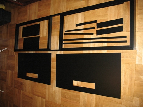

Na początku małe wyjaśnienia co do lutowania.
Po otrzymaniu lutu zrobiłem próbę na kawałkach aluminium. Gdy powierzchnia aluminium jest nagrzana powyżej 400 C lutowanie idzie idealnie. Potem zacząłem lutować elementy pokrywy. Niestety pokrywa jest zbyt dużym elementem aluminiowym, aby można było to nagrzać do odpowiedniej temperatury. Mój palnik domowy pomimo ustawienia na maksa był za słaby, 15 minut trwało aż nagrzałem element tak, że dało się lutować. Po drugim lucie zrezygnowałem gdyż bym musiał dokupić gaz. Więc wziąłem już wszystkie części dopasowane do warsztatu i w ciągu 30 min miałem wszytko pospawane jak należy zapłaciłem 50 zł. Kasy naprawdę niewiele i warto było tym tropem iść od samego początku lub też zastosować klej do aluminium, tą drogę wybrał kolega KOWAL62 . Ja wybrałem spawanie ze względu na temperaturę wypalania farby proszkowej.
A teraz kilka fotek
1. przedstawia pomalowane elementy metodą proszkową

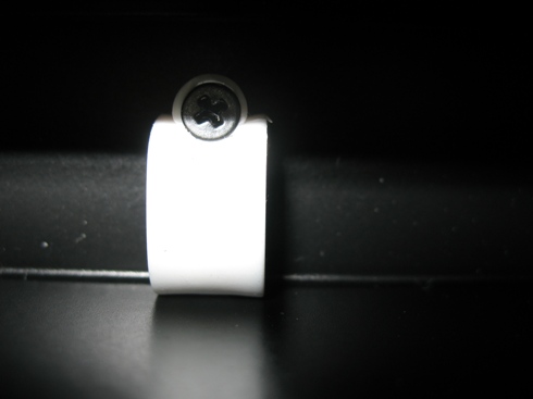

2. uchwytu kablowe wewnątrz profili

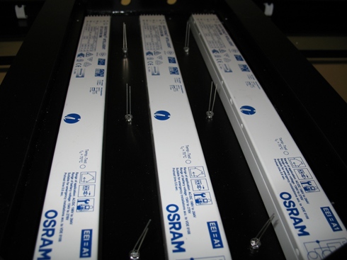

3. miejsce stateczników przed okablowaniem
Uchwyt kablowy.jpg (33.14 KiB) Przejrzano 9306 razy
Elementy pomalowane.jpg (83.79 KiB) Przejrzano 9306 razy

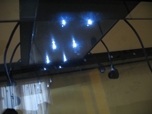

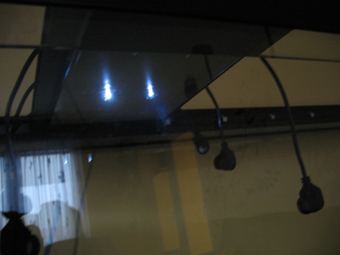

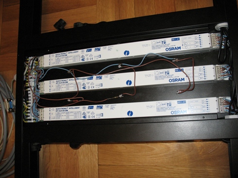

Następne fotografie 2,3 przestawia oświetlenie LED, które głownie funkcję oświetlenia nocnego będą realizować. Mogą też funkcje oświetlenia pełnić lecz po zmontowaniu świetlówek okazuje się to zbyteczne. Mam możliwość zrealizowania 3 trybów : 2szt LED ,4 szt. LED i całościowo 6 szt. LED. Diody LED – chłodne, innych parametrów ledów nie znam i nie zabiegałem żeby je poznać, gdyż ilość ich jest znikoma.
A teraz następnych kilka fotek
1. Miejsce stateczników po okablowaniu
2. LED 2 szt. oświetlenie NOCNE
3. LED 2+4 szt. oświetlenie NOCNE
CDN...
