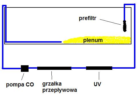

Post autor: tuptus » 02 maja 2008, 18:55
Postanowiłem zrobić coś takiego.
Ogólny schemacik, pompa CO Grundfos 25-40, grzałka przepływowa ~300-500wat (zależy jaki się trafi element grzewczy) i UV (albo okazyjna z allegro albo DIY)
Żwir kwarcowy czy bazaltowy??
Pasował by mi kwarcowy, naturalniej by to wyglądało. Chyba że na spodzie trochę bazaltu bym sypnął. Jak się ziele nie utrzyma to nie będę rozpaczał ;)

Uv od razu sobie daruj bo to nieprzydatny bajer. Sam zakupiłem ową lampę w celu zwiększenia liczebności wylęgu, z tym ze nie zauważyłem różnicy- kiedy woda jest odpowiednia to i bez uv można mieć wylęg rzędu 90 %. W przypadku zbiornika dekoracyjnego lampa uv to nawet błąd. Pracując non stop przyniesie więcej szkód niż pożytku, a pracując okresowo nie da żadnego efektu ...
