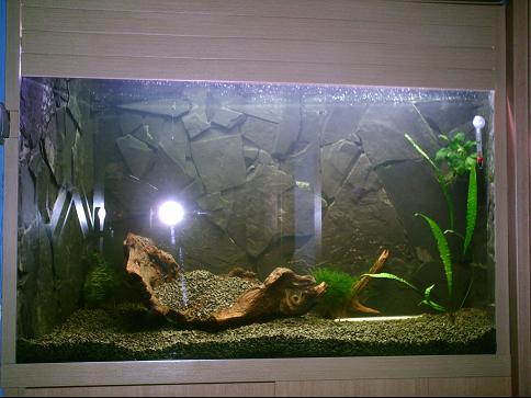

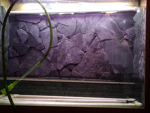

Pokontynuuję mój temat tu. Galeria poczeka na ryby. Uprzedzam, nie jest to żadna aranżacja, korzeń jest położony i zasypany żwirkiem, bo dwa lata robił za ozdobę na półce i jest chętny do oddychania powietrzem, a nie wodą, rośliny są wsadzone wczoraj na chybił trafił tylko dla kilku testowych krewetek robiących rozpoznanie w terenie. Żyją do teraz od około 35 godzin, czyli chyba wszystko ok. Powolutku przeprowadzę całe stare 60 litrów do mojego "Skalniaka".
Pierwsza fotka zrobiona w końcu lutego, po jako takim opadnięciu pyłu z nie dokładnie wypłukanego żwirku. W tamtym czasie dwa razy dziennie (z rana i z wieczora) zmieniałem wkład 50 mikronów w prefiltrze, bo tyle pyłku się zbierało w nim, że pompa prawie nie tłoczyła wody. Teraz już chyba wszystko to, co miało to się wessało. W końcu pompa CO to nie jakiś tam silniczek i zmierzona przeze mnie faktyczna przepustowość przez cały obieg na świeżym prefiltrze wynosi maxymalnie 900l/h, a ustawić ją mogę całkowicie dowolnie poniżej tej wartości na zaworach i bypassach. Podsumowując filtrację, to już nigdy nie kupię żadnego oryginalnego filtra. Zawsze będzie to pompa CO lub podobna i jakieś ogólnodostępne pojemniki z paroma rurkami. Po prostu jest to przede wszystkim cichsze nawet od nowego filterka FAN1, którego każdy miał okazję posłuchać. Mam głowę około 2 metry od akwa i nie słyszę w nocy nic poza kojącym szumem deszczowni. Pompę słyszę ledwo ledwo gdy otworzę szafkę, a i to tylko wtedy, gdy chodzi na max.
Mile zaskoczony jestem temperaturą. Grzałki jeszcze nigdy nie włączyłem, nie licząc momentu zalewania utrzymuje się 28 (dziś rano po nocy) - 29 stopni wieczorem po całym dniu świecenia. Czyli izolacjo-obudowa termiczna w postaci łupka i deski jest wspaniała i można stosować na dom zamiast styropianu.
Wspaniale też sprawuje się system podżwirowo-załupkowo-deszczownicowy, cały pył z bazaltu został zebrany w ciągu około tygodnia, a naprawdę jest to nieźle zalegające cholerstwo. Mały ruch w akwa i całą przejrzystość szlag trafiał na godzinę. Fajnie później się wynosi taki biały, propylenowy wkład do filtra, cały czarny i ważący z kilogram
Deszczownia i dmuchanie pod bazalt załatwia całkowicie obieg i natlenianie wody (przy skrajnie otwartych ustawieniach widać nawet bąbelki powietrza w okolicach dna) i mam nadzieję, że wyciąg nieczystości pójdzie równie gładko jak z pyłem.

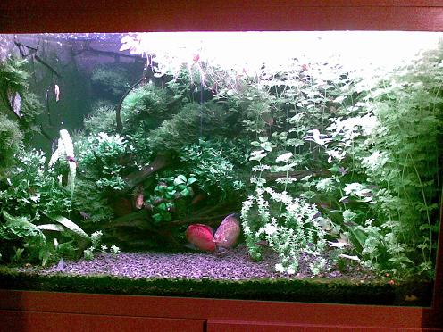

Koniec roku, czas podsumowań, porównań bla bla bla...
Nastąpiły malutkie zmiany:
1. Po próbach (najpierw zatkałem i zobaczyłem co i jak) odciąłem część filtra podżwirowego odpowiedzialnego za dmuchanie wody pod żwir. Rurek odciętych nie wyjmowałem, zostawiłem je tak jak były zasypane bazaltem i... po około 4 miesiącach mam denitrator bez plenum i dodatkowego kombinowania. Uważam, że mam lepiej niż posiadacze plenum, bo:

2. Zarosło jak dzikie i chyba rośliny przełamały bariery temperaturowe. Niektóre fakty i mity obalone, niektóre tezy potwierdzone, czyli w moim akwarium:
+ rośliny mogą rosnąć (złe słowo, szaleć i wyłazić z baniaka jest bardziej odpowiednie) na wodzie całkowicie z osmozy (tu mała dygresja, moja membrana sucha przez 2 lata i dająca początkowo two=3 i tww=3 "naprawiła się" sama po około 3 miesiącach i daje to co powinna czyli twardości niewykrywalne).
+ roślinom nie przeszkadza w żadnym stopniu filtr podżwirowy, korzenie są długie i mocne;
- glonom też to nie przeszkadza, zwłaszcza tym, które upodobały sobie łupek jako podłoże, niestety raz na 2-3 tygodnie czyścik do szyb (jak dobrze, że mam jedną) wskazany;
+ niektóre rośliny sprawiają niespodzianki, zwłaszcza microsorium, mech creeping, hemiantus micranthemoides i alternanthera reinecki upodobały sobie gubić szczepki, które osadzają się w szczelinach skalnych i rosną bez podłoża tworząc ciekawe formy nawodno-podwodne i niesamowity parasol cienia dla rybek;
3. Wystój.
+ korzenie drzew iglastych za cholerę nie chcą uwolnić nic trującego do wody, może to kwestia ich suszenia w przewiewie przez rok na strychu w miejscu gdzie powinno być okno, dodatkowo są twarde i trwałe i wyglądają jak drewno, mech po prostu jak się wczepi to cała gałąź jego, polecam;
- korzenie drzew liściastych dębu i buku... rozpuściły się mocno, na oko to około 20% z nich wyparowało po pół roku, walające się kawałki, sczernienie, zaczęły wyglądać jak węgiel, rośliny od nich odpadały, nie polecam.
4. Minusem jest trochę mały (15cm) otwór między szybą, a krawędzią pokrywy. Musiałem nieźle się gimnastykować z dwoma metrowymi rozłożystymi korzonkami, ale na szczęście tylko jedna odnoga musiała zostać ucięta.
5. Na koniec chyba największy plus oszczędnościowy, nie użyłem przez rok ani razu grzałki, jest wyjęta z kontaktu i dzisiejszego poranka (za oknem -4, w domu 19) w akwarium 28,5 stopnia przed zapaleniem światła, jednoczesny minus w lato 33-34 i wentylatorek 12x12cm z komputera zbijający do 29-30 przy otwartej pokrywie, chyba wytnę z boku dyskretny otwór i zamocuję tam wiatrak na stałe.
Podtrzymuję zeszłoroczne podsumowanie, dobrze przemyślane i wkomponowane akwarium na pewno jest ozdobą akwarium, która nie wymaga większej obsługowości niż podanie kilka razy dziennie żarcia (do bólu oczywiście przy żarłokach
) i raz w tygodniu poświęcenia godziny czasu na szlifowanie wyglądu wewnętrznego roślin i podmianę 30 litrów wody. Dodatkowo (pewnie kilka osób może to potwierdzić) połączenie takiego akwarium i allegro stwarza całkowicie bezrobotnym (nie nierobom) szansę na zbudowanie taniego i dużego akwarium i później spokojniutkie pokrycie wydatków związanych z nim (woda, prąd, wkłady filtracyjne) aż do całkowitego zwrócenia się kosztów budowy i zakupu materiałów, roślin i ryb.
Nie żałuję też, że wziąłem 5cm maluchy, wprawdzie nie urosły do tej pory na giganty (u mnie są od września 2007, wg właściciela miały 3 miesiące jak je kupowałem z przebranego stadka), mają tylko/aż 12cm ale sterylne całkowicie u mnie odpada ze względu na walory estetyczne. Dużo się przy nich nauczyłem i nie straszne mi już lęki, jakie miałem budując dla nich akwarium. Może kiedyś za radą Toma wpuszczę do tego "holendra" ze dwie dorosłe parki i wzorem Hypno otworzę naturalną porodówkę.
Przepraszam za jakość fotki, niestety parasol nie chciał pokazać, że tam jest 5 gatunków roślin.
