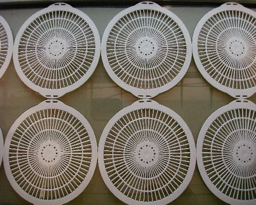

Ja natomiast chciałbym się dowiedzieć, czy niezbędnym przy budowie plenum jest dbanie o to, aby plenum (składające się z elementów) tworzyło całość (jak podżwirówka), czy pojedyncze sekcje - każda osobno - też spełnią swoje zadanie.
Pytam nie bez powodu. Znalazłem w sklepie niedrogie kratki idealnie (moim zdaniem) nadające się na plenum (sztywne z mnóstwem małych otworów różnych kształtów, umożliwiające przepływ pionowy i poziomy w obrębie pojedynczej kratki, dające przerwę między dnem zbiornika a spodem kratki ok. 1cm), ale posiadające kształt koła o średnicy ok. 35cm. Są białe, plastykowe, wyglądające na delikatne, ale wykonane z twardego plastyku i wsparte na 1cm żebrach rozchodzących się promieniście od środka kratki.
Jednak żebra te nie są połączone ze sobą po środku kratki, bo rozpoczynają się 2 cm od jej środka i kończą 1cm od jej brzegu.
Podsumowując :
Czy takie kratki w formie kół 35cm średnicy, obszyte odpowiednią sztuczną tkaniną i ułożone obok siebie na całej powierzchni dna zbiornika o wym. 240x70cm (ok. 10 szt), i przysypane słuszną ilością piachu kwarcowego o granulacji 0.1 do 0.5mm (kupiłem dziś aż 250kg suchego), spełnią swoje zadanie?
Post autor: Jeki » 11 kwie 2008, 07:23
Spełnią na pewno. Nie ma znaczenia czy to jest jedna wielka przestrzeń pod piachem, czy kilka mniejszych.

Tak wyglądają te kratki (do nabycia w Lidlu 3,99 szt.) i tak zamierzam ułożyć je na dnie zbiornika, i co chyba dosyć istotne; posiadają oznaczenie mówiące o nietoksyczności plastyku w kontakcie z żywnością - więc wody też nie powinny truć.
Post autor: przynenta » 12 kwie 2008, 20:13
Będziesz obszywał każdą z osobna czy w jakiś sposób łączył je razem?
IreneuszKaczor
Posty: 467
Lokalizacja: Bogatynia
Post autor: IreneuszKaczor » 12 kwie 2008, 21:06
To się okaże jutro. Sąsiadka-krawcowa ma dać z siebie wszystko.
Myślę, że jeśli chodzi o działanie, to nie będzie to miało najmniejszego znaczenia.
Post autor: przynenta » 12 kwie 2008, 21:21
Tak, ale tracisz centymetry n tych kółkach.
