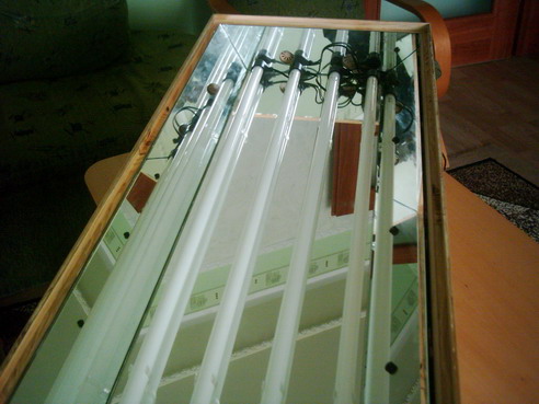

To teraz podpowiem, że jeśli ktoś chce wklejać lustro w pokrywę to NALEŻY to zrobić klejem do luster, ponieważ silikon prędzej czy później spowoduje właśnie powstawanie wspomnianych bąbli i odchodzenie powłoki odbiciowej od szkła. Klej do luster klei się i trzyma bardzo mocno nawet do plastiku w standardowych pokrywach akwariowych, ale trzeba mu dać ze 24h na wyschnięcie. Dodatkowo w większości przypadków i tak będą w lustrze dziury na zawiesia do świetlówek, więc śruby i podkładki mile widziane.
A całość może wyglądać jak na zdjęciu, które ktoś mi wysłał jak szukałem tego rozwiązania.
- DSCI0016_resize.JPG (59.36 KiB) Przejrzano 3834 razy
