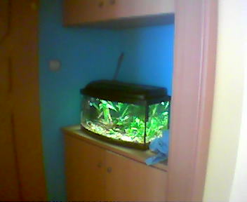

Na początek miejsce, w którym będzie stało nowe akwarium, a gdzie w tej chwili stoi najzwyklejsze 54l profilowane (60x30x30).
Jak być może widać na fotkach miejsce na szafce ma kształt trapezu. W związku z tym szklarze wymiękali. Ścianka przy niebieskie
miejsce na aqua001.jpg (13.78 KiB) Przejrzano 10926 razy
Tu lekko z boku dla wyobraźni...
miejsce na aqua002.jpg (11.66 KiB) Przejrzano 10926 razy

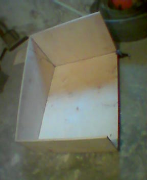

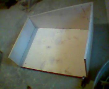

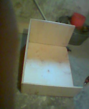

Następnie dokładne wymiarowanie szafki, zakup sklejki (15mm wodoodporna) i wyjazd do warsztatu (piwnica babci). W niej powstało to co poniżej. Sklejka na dno i na pokrywę powstała z przecięcia DOKŁADNIE na pół prostokąta o wymiarach sumy podstaw trapezu + grubość ostrza piły. Wysokość akwarium (zewnętrzna) to 75cm, wewnątrz 73cm.
Tu już ustawiona prawidłowo
004 skrecona skrzynka stoi.jpg (9.61 KiB) Przejrzano 10910 razy
na leżąco
003 skrecona skrzynka.jpg (9.71 KiB) Przejrzano 10910 razy

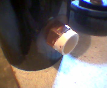

Niech sobie schnie... Teraz filtr biologiczny za.... UWAGA... dziesięć złotych. Oczywiście w wersji końcowej dojdzie koszt pompy CO, która będzie to napędzać.
Ale po kolei. Koreks fotograficzny używany z allegro za 1zł (da się, mi się udało 4 sztuki i to z mojego miasta, a nawet jeśli nie to nie przekroczy 5zł). Najważniejsze, żeby była w nim obudowa, pokrywka i guma uszczejniająca, reszta się nie liczy. Pojemność 2 litry na cokolwiek.
Do środka ceramika, bioballe, żwir, wata, gąbka, keramzyt... to co mamy albo co chcemy (wypełnienie od paru groszy za żwir, do okolo 10 za bioballe)
Do tego dwa wloty, u mnie pół calowe od instalacji wody zimnej i ciepłej w każdej castoramie, czy obi i innych leroy merlin za 50 gr sztuka.
Wycinamy otwór tam, gdzie nam pasuje, u mnie w pokrywie i w boku puszki.
Otwór w koreksie i gwint nypla (chyba tak to się nazywa) smarujemy FixAllem lub silikonem akwarystycznym, skręcamy i wygładzamy. Odstawiamy do wyschnięcia. (później sprawdzamy w wannie szczelność)
Tutaj puszka, gwint wkręcony, wystaje wyjście na 1/2 cala
006 filtr koreks.jpg (11.77 KiB) Przejrzano 10891 razy

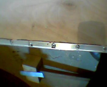

Teraz bezpieczeństwo antyzalaniowe.
Nie chciałem sprawdzać, czy silikon wytrzyma łączenie drewna i szkła, więc jako wspornik zabezpieczający przed wypchnięciem szyby dałem aluminiowy kątownik (castorama 10zł za 3 metrowy profil, wysokość ścianek około 5-6mm). Pod kątownik oczywiście FixAll. Dziury w kątowniku to własna i radosna twórczość.
przykręcony co około 5cm do dna
010 przykręcenie kątownika poziomego.jpg (10.52 KiB) Przejrzano 10883 razy
lewa część kątownika
009 kątownik poziomy P.jpg (8.54 KiB) Przejrzano 10883 razy
prawa część
008 kątownik poziomy L.jpg (9.8 KiB) Przejrzano 10883 razy

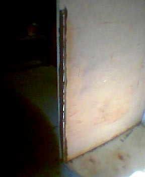

Nadejszła pora na pionowe kątowniki. Jednak powstał nieprzewidziany problem. kąt ich przykręcenia aby były później równe z szybą i sklejką na całej długości. Poradziłem sobie wkręcając między sklejkę i kątownik śrubki w odpowiednich miejscach i dopiero dokręcając kątownik. Śrubek oczywiście nie widać, wszystkozasłaniający FixAll...
Lekkie nachylenie kątownika w stronę środka akwa
013 kątownik pionowy L od środka.jpg (9.8 KiB) Przejrzano 10866 razy
trochę tego kleju jest...
012 kątownik pionowy L.jpg (9.5 KiB) Przejrzano 10866 razy

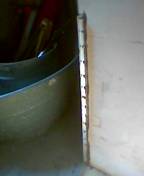

nie martwimy się brudem na akwa, denaturat zmyje
014 dno i wszystkie kątowniki.jpg (10.83 KiB) Przejrzano 10855 razy

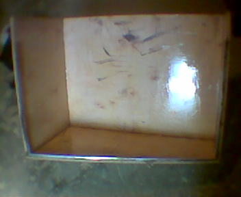

Post autor: Amorphis » 08 maja 2006, 20:09
Następnie zużywamy dalej żywicę na ścianki boczne i na kątowniki na ściankach. Oczywiście odczekujemy na całkowite wyschnięcie pomiędzy klejeniami i żywicowaniami i odtłuszczamy klejone lub żywicowane elementy.
Na dziś to już wszystko, następne odcinki wkrótce. Idę jutro zamówić szybę.
Po wyschnięciu możemy się cieszyć takim widokiem
016 świecąca i wyżywicowana całość.jpg (10.7 KiB) Przejrzano 10852 razy
